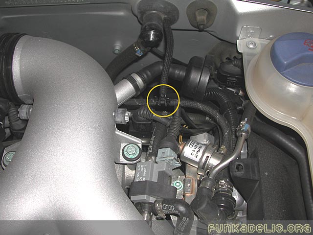

GoNzCiD Publicado 26 de Noviembre del 2014 Denunciar Publicado 26 de Noviembre del 2014 Si lo colocas antes de la mariposa no podrás medir depresion, además no se como lo vas a poner en el manguito ese conocido como la "Y" de admision. Creo recordar que hay un linea de vacio que queda por la parte trasera del lado conductor que va al regulador de presión, ahí puedes intercalar una "T", y tomar lecturas de ahí. Además de medir depresión también tendrás que tirar menos tubo ya que queda al lado de la caja de aguas (mas menos) salu2 Responder
elgrajo Publicado 27 de Noviembre del 2014 Denunciar Publicado 27 de Noviembre del 2014 Espero poder ayudarte, el reloj lo deberías poner antes de la mariposa de admisión en la especie de Y que viene de cada turbo en color negro. De hecho nuestro coche trae su sensor justo ahí y si dispones de Vagcom podrás mirarlo con el y comprobar la presión de soplado. Según el Elsawin el momento de mayor soplado lo hace en 4ª marcha a unas 1800rpm pisando a fondo debe darte 1.7 bar aprox y a medida que suban las revoluciones ira bajando la presión... La media de soplado es 1,5bar Espero que te haya ayudado. Saludos Ningun S4 sopla de serie a 1,5 bar, lo máximo que soplan es 0,8 bar, recordemos que es un motor de gasolina, no es un diesel. Con el vag-com ves la presion de soplado sumado con la presion atmosferica del lugar donde vivas, para obtener la presion de soplado debes restarla. Si lo colocas antes de la mariposa no podrás medir depresion, además no se como lo vas a poner en el manguito ese conocido como la "Y" de admision. Creo recordar que hay un linea de vacio que queda por la parte trasera del lado conductor que va al regulador de presión, ahí puedes intercalar una "T", y tomar lecturas de ahí. Además de medir depresión también tendrás que tirar menos tubo ya que queda al lado de la caja de aguas (mas menos) salu2 Asi es, por la parte de atrás del colector de admisión tienes un tubito de vacío que va a la rampa de inyección, hay puedes ponerlo para ver presión y depresión. Un saludo. Responder
lalev6 Publicado 27 de Noviembre del 2014 Autor Denunciar Publicado 27 de Noviembre del 2014 Goncid ¿no te refieres al tubo que va conectado al actuador de turbo no? Responder
elgrajo Publicado 27 de Noviembre del 2014 Denunciar Publicado 27 de Noviembre del 2014 Goncid ¿no te refieres al tubo que va conectado al actuador de turbo no? Ese es el punto. Responder

lalev6 Publicado 28 de Noviembre del 2014 Autor Denunciar Publicado 28 de Noviembre del 2014 Ya he encontrado el tubito ¿Para montar el reloj, seria cortar el tubo y intercalar la ¨ T ¨ verdad? estoy mirando relojes, hay algunos que estan tirados, no se si estos varatos suelen fallar y es importante comprar uno de calidad o me puede valer ¿me recomendais alguno calidad precio? http://www.milanuncios.com/otros-recambios/reloj-presion-turbo-2-bares-115702246.htm Responder

elgrajo Publicado 2 de Diciembre del 2014 Denunciar Publicado 2 de Diciembre del 2014 Cualquier reloj va bien, solo que los baratos no tienen la calidad de un vdo o un veglia y quizas con el tiempo acaben haciendo algun ruidillo extraño o no marquen exactamente el 0 en su posicion de reposo. Busca un reloj que marque presion y depresion, haz una buena instalacion con una T preferiblente metalica y una manguera lo suficientemente rigida para que no se hinche con la presion, tampoco pongas una longitud de tubo excesiva, ni muy larga ni muy corta. Un saludo. Responder
