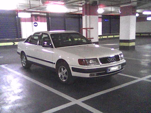

zarpius Publicado 11 de Abril del 2006 Denunciar Publicado 11 de Abril del 2006 los diesel con bomba inyector como es el A4, no tiene solución el tema de las vibraciones. Lo que parece increible es que a estas alturas sigan montando audi coches con esta tecnología obsoleta y no monten el comom rail como la mayoría de los fabricantes. El mejor diesel es el HDI del grupo PSA citroen-peugeot. Es de una suavidad asombrosa, no vibra ni se oye en ninguna circunstancia. Tengo un audi 100 que no vendo porque no me dan nada por el (de gasolina claro y el de 5 cilimdros, esta perfecto y es también supersuave) y recientemente me he comprado el citroen C5 con todos los extras (navegador, etc..), y estoy pero que muy contento, tiene 10 meses y 16.000 km. sin el mas minimo problema. En principio pense cambiarlo por le nuevo A4 TDI 140, menos mal, y con el C5 me he ahorrado por lo menos 6.000 €, y cargado con todo, xenon, etc. En fin que hoy todas las marcas son buenas, no sólo audi, mercedes y bmw, que tienen el prestigio, sinó mirar en sus foros vereis la cantidad de problemas que dan. Saludos, Responder
