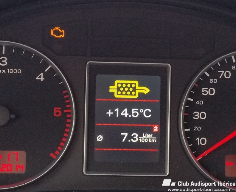

Hola a todos, hace unos días me salió el símbolo de avería en el cuadro de instrumentos y unos minutos más tarde el simbolo que aparece en la foto.

Lo borré pero a vuelto a salir. Y lo del símbolo circulando a unas 2.500 - 3.000 rpm desaparece, pero me ha vuelto a salir varios días seguidos.

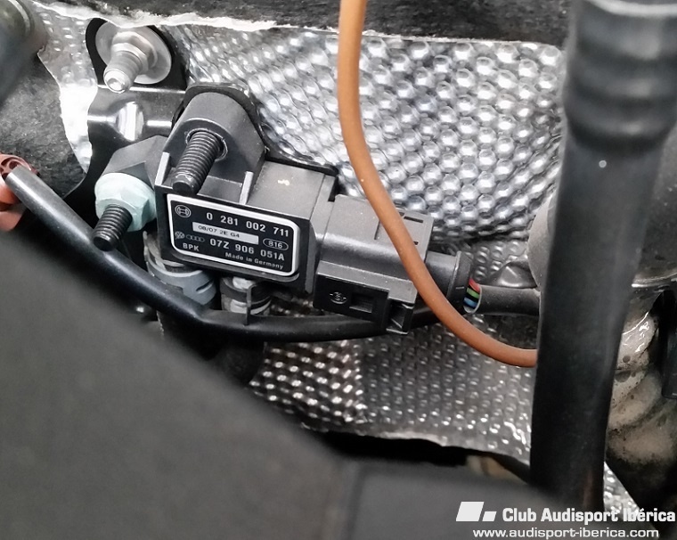

Esta es la pieza a sustituir:
Por lo que he leído la gente cambia la pieza (que es muy fácil de cambiar) y ya está, pero me ha dicho un conocido que trabaja en un concesionario, que hay que hacer una adaptación entrando en un módulo y decir que la pieza es nueva poniendo cero en no se que lugar.

Buenas compañero, no me salio lo mismo pero te comento lo que puede ser y lo que me pasó a mi.
El del fis es normal si haces poblado y vas muy bajo de vueltas... Es el dpf que con salir a carretera y andar en 4a velocidad a 80 se regenera solo (otra opción es desde antes de que entre el turbo acelerarlo... Cuando llegues a 3000rpm frenas y subes marcha y repites esta acción, la cuestión es llevarlo ahogado y darle el zapatazo al pedal del acelerador para subir la temperatura del gasoil)
El símbolo de avería motor en mi caso fue la válvula G450 muy común que falle en el grupo VAG con el DPF (son 80€ más mano de obra)

Viendo el icono habría pensado que te había petado el filtro de partículas o que lo llevabas atascado. Pero bueno si solo es un sensor, mucho mejor. A ver si te pueden ayudar los compañeros...

Hola Gober4, por lo que comentas y he estado leyendo si que es verdad que es un fallo muy común.
Lo del DPF, si circulo a unas 2500 rpm se me borra, pero hay veces que me vuelve a salir al día siguiente. Ahora de momento no me aparece el error en el FIS.
Yo creo que puede tener relación lo del DPF con el sensor G450.
Lo que no sabía era si cambiarlo yo mismo (que no se si se tiene que hacer alguna adaptación de la pieza) o llevarlo al conce, pero siendo una pieza barata, creo que lo llevaré y fuera líos.

Hola haber si me podeis ayudar por favor mira tengo a4 b7 2.0 de 140cv de 2007 y ami el sensor g450 no esta situado en el mismo sitio q el de la foto y nose donde se encuentra y me esta volviendo loco esta la cogida y el soporte de los tubos pero ni el sensor ni la ficha eléctrica ni los dos tubos noseee
