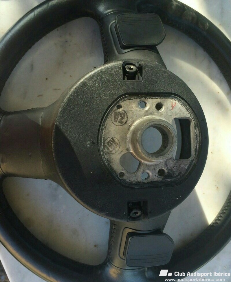

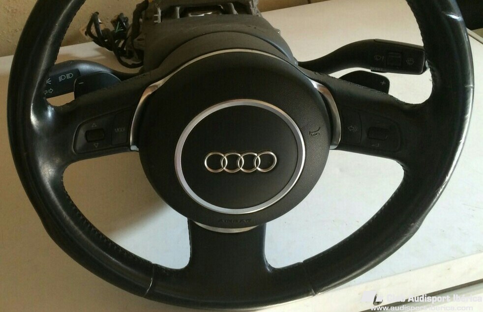

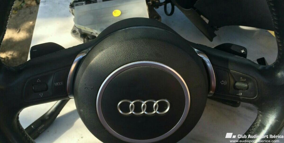

joselitom3 Publicado 27 de Noviembre del 2014 Autor Denunciar Publicado 27 de Noviembre del 2014 (editado) Aquí va otra imagen Editado 27 de Noviembre del 2014 por joselitom3 Responder
Argentum Publicado 27 de Noviembre del 2014 Denunciar Publicado 27 de Noviembre del 2014 Ese volante en principio te valdría, pero que yo sepa ese es un volante achatado. En principio solo tendrías que cambiar la SMLS por la del B7, una acabada en Q o ren R y sería tan facil como cambiar el anillo del airbag, enchufar y listo. Te funcionaría la multifunción y las levas. Responder
joselitom3 Publicado 27 de Noviembre del 2014 Autor Denunciar Publicado 27 de Noviembre del 2014 (editado) Ese volante en principio te valdría, pero que yo sepa ese es un volante achatado. En principio solo tendrías que cambiar la SMLS por la del B7, una acabada en Q o ren R y sería tan facil como cambiar el anillo del airbag, enchufar y listo. Te funcionaría la multifunción y las levas. No es achatado y cuanto me puede salir el anillo y el smls del b7 Editado 27 de Noviembre del 2014 por joselitom3 Responder
joselitom3 Publicado 27 de Noviembre del 2014 Autor Denunciar Publicado 27 de Noviembre del 2014 Me lo vende toda la pieza tal y como lo ves en la ultima pieza muy barato Cuanto crees que me tendría que gastar a parte Gracias por todo Responder
Argentum Publicado 27 de Noviembre del 2014 Denunciar Publicado 27 de Noviembre del 2014 Oh dios, no había visto ese volante en mi vida, un volante redondo antiguo con airbag redondo... Pues si dices que te lo vende todo, supongo que también te venderá el anillo del airbag. En caso de que no, búscalo de segunda mano, porque en la Audi andan por los 400 euros. La SMLS más de lo mismo, búscala por ebay, y por poco más de 100€ tienes las que quieras. Responder
joselitom3 Publicado 27 de Noviembre del 2014 Autor Denunciar Publicado 27 de Noviembre del 2014 Me lo vende tal cual esta en la foto entonces no me hace falta comprar anillo airbag ni el smls? Responder
Argentum Publicado 27 de Noviembre del 2014 Denunciar Publicado 27 de Noviembre del 2014 Es que el anillo del airbag no va en el volante, sino en la caña de dirección. Es la pieza negra circular con un aro amarillento que ves en la foto. Lo que se ve detrás no se qué es. Me puedes decir la referencia que tiene el volante para que sepamos de qué coche es? ya me tienes intrigado... Responder
