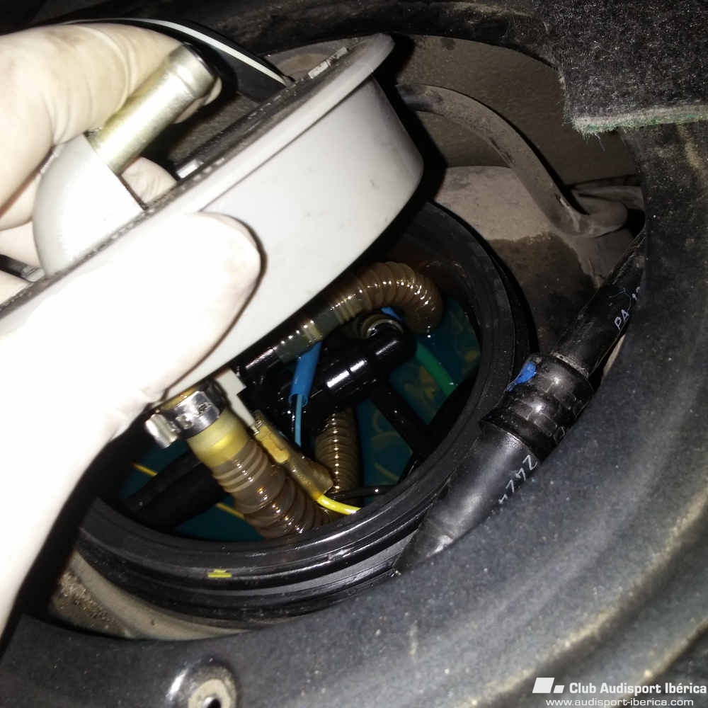

Hola buenas. Me he puesto a limpiar el aforador después de ver que el reloj que marca la cantidad de combustible ande un poco raro. Me he leído el brico de limpieza del aforador http://www.audisport-iberica.com/foro/topic/327974-desmontar-y-limpiar-aforador-combustible/?p=4188686 y viendo las fotos es diferente al mio. No consigo sacar el adorador ni nada. Si alguien me puede ayudar... Gracias
Mi aforador:

Yo no veo nada raro y diria que es igual. Lo que pasa que la boya del aforador esta dentro. Ya miraré si encuentro alguna foto de cuando desmonté el mío para que veas como se saca.

La turbera que tenemos, llevaba tiempo como entrando en limp mode, el cable de diagnosis no encontraba nada y por momentos iba bien y en otras ocasiones peor, normalmente peor, hasta que un día me decidí a abrir el aforador y extraer la bomba... El filtro de la parte baja de la bomba estaba tan taponado que no podía succionar lo que necesitaba, fue limpiarlo junto con el deposito y menudo cambio a pegado.
No he encontrado ninguna foto mía, pero para que te hagas una idea, cuando levantas esa tapa tienes que mirar por ahí a dentro y verás algo así que es lo que tienes que sacar (lo encontrarás fácil, solo hay que seguir el conector y va cogido a presión con unas pestañas que a su vez están sujetas a la pieza amarilla que se ve en la foto y que al parecer también sale, yo la saco directamente de las grapas esas que se ven:
