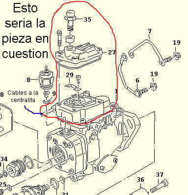

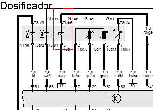

seat127 Publicado 5 de Marzo del 2005 Denunciar Publicado 5 de Marzo del 2005 Quiero contaros lo que me pasa en mi coche, hace tiempo que noto que tarde en acelerar el coche, tiembra a ciertas revolucines y no va fino. Me pongo manos a la obra con el elsawin y el vag-com a revisar todos los sensores y actuadores del del motor, caudalimetro bien, valvula de regulacion del la presion del turbo (N75) bien, sin fugas en admision, egr anulada mecanicamente. Electronica de la bomba inyectora, compruebo el transmisor para recorrido corredera regulacion (G149) bien, transmisor de la temperatura de combustible, bien. Y llego al fallo, (N146) Dosificador, (una bobina que hace de electroiman, para mover la corredera del caudal de inyeccion), compruebo la resistencia, como indica el elsawin valor entre 0,4 Ohm y 1,1Ohm, me da 1,5Ohm. Solucion en elsawin (AUDI) sustituir bomba inyectora, que recuperada esta en 1.300 y pico €. Solucion en BOSCH sustituir posicionador, que es la pieza que lleva la electronica de la bomba, 398€ Si conoceis algun remedio o apaño os lo agradeceria, toda la informacion que me podais aportar sera bien recibida. Responder

seat127 Publicado 7 de Marzo del 2005 Autor Denunciar Publicado 7 de Marzo del 2005 Gracias, El mecanico de la BOSCH, me dijo que era muy poco, me recomendo que por ahora no la cambiara, pero si voy tener que cambiarla, lo hago ya, y si va terninar parandome sin mas, como dices Oxygeno, mas aun. Arreglarla ya se que es dificil, consegui una de la chatarra de un taller de un amigo, la desmonte para ver como era por dentro, y hace falta ser muy fino para repararla, con el riesgo que llevas una reparada. El precio a este mecanico no lo pregunte, pero pregunte en otros servicios bosch, y la pieza cuesta 398€, + una horita de mano de obra, sustituirla son cuatro tornillos, enchufarle el maquina KTS. Sobre unos 400 y pico € me imagino. Responder
