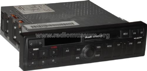

Vi@ Publicado 29 de Noviembre del 2014 Denunciar Publicado 29 de Noviembre del 2014 Buenos dias amigos. Acabo de adquirir un radio cassette chorus y estoy mas perdido que Carracuca. Primero no tengo instrucciones de usuario o mejor dicho las tengo en alemán, como si no tuviera nada. Alguien me las podría proporcionar en español? o decirme donde las puedo conseguir. Segundo, se le puede poner ese accesorio que hay por eBay, para escuchar sd, usb, etc. Si es asi como seleciono el cd en este aparato si no lleva las teclas como el modelo Concert. En eBay si he visto que existen estos simuladores de cargador de cd y pone que si son compatibles para este aparato, pero no me fio. Haber si alguien lo lleva puesto en este modelo. Bueno espero vuestra ayuda. Voy a intentar poner una foto del aparato, gracias. Responder

Athabasco Publicado 30 de Noviembre del 2014 Denunciar Publicado 30 de Noviembre del 2014 A ver he estado mirando el tema y es posible que lo que hayas visto por ebay sea para un chorus pero mas moderno, si el tuyo es del primeros como este: tienes que tener una etiqueta encima como esta de las conexiones Pues bien el que tendria que llevar el cargador es el que está abajo de todo y a la izquierda y como ves está vacia. Creo que por lo que valen es mas facil que cambies el aparato por un que tenga lectores varios, incluso sin lector de cd's por menos de 50 €, menos de lo que te costaria la interface. Responder
Vi@ Publicado 1 de Diciembre del 2014 Autor Denunciar Publicado 1 de Diciembre del 2014 Gracias, si efectivamente, ese es el mio. Queda claro que no lleva para cd. Lo he devuelto, y ahora (pronto el fin de semana), tendre una concert I, esa si lleva las teclas para controlar el cargador de cd. Con esa supongo que no tendre problemas para ponerle el emulador de cargador y por escuchar la música en sd, usb o Jack. Sabeis de algún modelo de adaptador emulador que este bien? Responder
