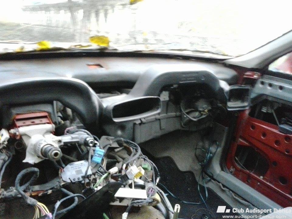

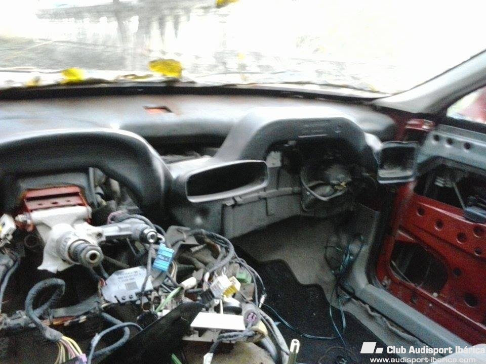

Opi Publicado 30 de Noviembre del 2014 Denunciar Publicado 30 de Noviembre del 2014 Buenas Foreros!! Pues nada, yo gracias a dios voy a tener el mes libre, tengo sitio para trastear con el coupe y algo de pasta, asi que abro este post para que me deis ideas o consejos de mantenimiento o de lo que sea, a continuadion os dejo una lista de las cosas que le voy a hacer y tambien algunas dudas y preguntas!! -Para empezar le he quitado el salpicadero porque estaba rajado entero, ya tengo el repuesto y antes le voy a cambiar el radiador de la calefaccion y las esponjas de los conductos tambien.(gracias al consejo de Romulo tdi entre otros) -tambien lo voy a lijar y pintar entero (colores originales) con masilla para los boyos y demas. y como ya dije en un post previo, le voy a colocar el aleron del 80 Quattro encima del de origen (por favor puristas comentar con educacion) -me interesaria ponerle un escape doble como el del quattro y me gustaria saber si son compatibles o si me toca comprar una cutre salida de escape doble. -le voy a cambiar el elevalunas derecho ( es muy complicado?) -me gustaria ponerle las llantas del v6 de 10 palos pero eso con tiempo, aparte de pintarle el capo de negro tipo spoon o ponerle un par de rallas paralelas, descentradas y una mas pequeña que la otra (no se si me explico) y luego pues tengo un par de dudillas mas, le tengo que poner la silicona de la junta de la tapa de balancines, ¿me sirve cualquier silicona? (yo supongo que no, pero espero que alguine me diga que tipo de silicona poner) -le voy a abrir los faros, pulirlos y volver a cerrarlos, ¿uso algun tipo de silicona especial anticalorica o algo? -tengo la tapiceria del techo colgando,¿hay algun modo de pegarla sin desmontar el techo? -tambien me falla el coche al arrancar en caliente y creo que tiene que ver con un tal vaporizador de combustible, tengo el manual de taller pero no lo encuentro, alguien sabe donde esta? -y la verdad es que poco mas, lo que se ma vaya ocurriendo o acordando os lo pondre por aqui, aparte de las fotos del proceso (si me acuerdo de como se ponen) mas o menos ya sabeis como esta el tema asi que se agradece toda aportacion constructiva...un saludo!! Responder
Opi Publicado 30 de Noviembre del 2014 Autor Denunciar Publicado 30 de Noviembre del 2014 una fotillo del proceso (espero que suba...) Responder
