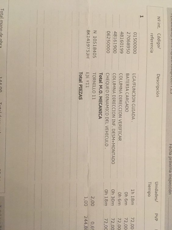

Fernando Fernán Publicado 10 de Marzo del 2018 Denunciar Publicado 10 de Marzo del 2018 Hola, A mi me hacia lo mismo y me lo han arreglado en ROSMOTOR. En otros concesionarios me decian que era así y mi respuesta era: Cuando lo compre no tenía ese comportamiento y ahora si.¿Porque? y ponian cara de besugo. Os subo la factura para que veais lo que me han sustituido, de momento tod va como cuando lo compre, sin saltos ni imprecisiones. Responder
Fernando Fernán Publicado 10 de Marzo del 2018 Denunciar Publicado 10 de Marzo del 2018 http://www.audizine.com/forum/showthread.php/693633-servotronic-steering-working-on-and-off https://www.drive2.ru/l/3825806/ Estos dos links parecen confirmarlo, incluso el Ruso sólo reemplazó la cruz que va en la pieza y como se volvió a repetir aplico un brico poniendo un fuell de goma. Saludos Responder
