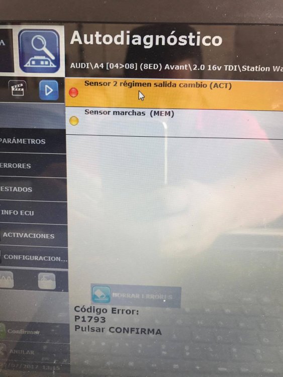

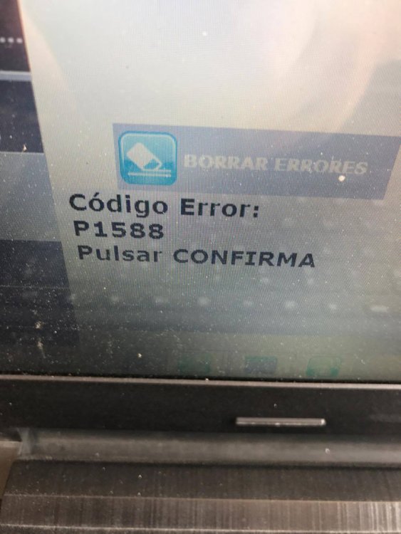

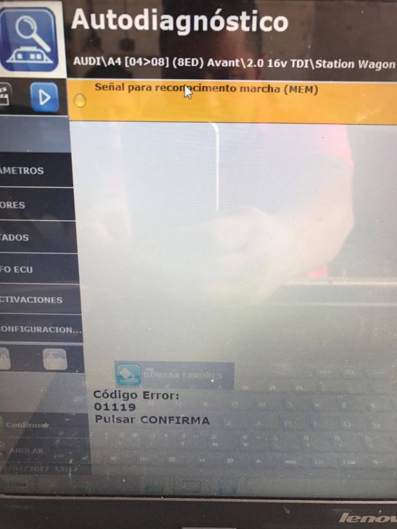

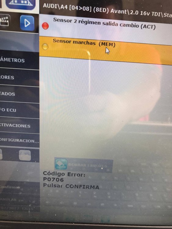

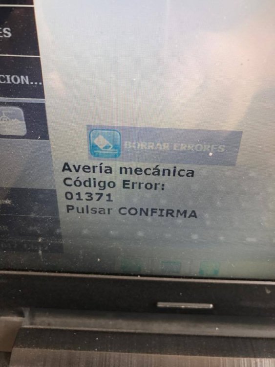

Ovi Publicado 23 de Julio del 2017 Denunciar Publicado 23 de Julio del 2017 buenas a todos....tengo varios codigo de averia que me estan matando,no hace mucho tiempo me e comprado el coche, un a4 b7 avant 2.0 tdi automatico del 2005 y al meter la maquina me da los siguientes fallos- P1793, P1588, P0706, O1371, O1119.....me puede ayudar alguien porfa P...R...N...A...S en color rojo, parpadeandoen y aveces normal pero el coche parece que responde bien.... Responder
Carlisu84 Publicado 23 de Julio del 2017 Denunciar Publicado 23 de Julio del 2017 pues cambiale esos dos sensores y esperemos que no tengas ningun fallo en la centralita del cambio. Responder
