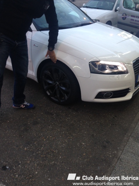

carrera3 Publicado 15 de Diciembre del 2014 Autor Denunciar Publicado 15 de Diciembre del 2014 Los A3 llevan en 18" ET54 en 7,5x18 5x112 buje 57'1, asi eran las Old RS6 que tuve. Tambien lleve unas con ET42. Como muy bien dice spool esas son las medidas.. Las medidas de Mis rotor 18" son exactamente esas Enviado desde mi GT-S5830 usando Tapatalk 2 Torvic, son originales tus rotor?? asi es.... Es que las que me enseñaron en la tienda donde vi las hybrid las rotor eran Et45 Responder
Torvic Publicado 15 de Diciembre del 2014 Denunciar Publicado 15 de Diciembre del 2014 Los A3 llevan en 18" ET54 en 7,5x18 5x112 buje 57'1, asi eran las Old RS6 que tuve. Tambien lleve unas con ET42.Como muy bien dice spool esas son las medidas.. Las medidas de Mis rotor 18" son exactamente esas Enviado desde mi GT-S5830 usando Tapatalk 2 Torvic, son originales tus rotor?? asi es.... Es que las que me enseñaron en la tienda donde vi las hybrid las rotor eran Et45 Supongo que las replicas andaran por ese et.. Enviado desde mi GT-S5830 usando Tapatalk 2 Responder
Hardsider Publicado 15 de Diciembre del 2014 Denunciar Publicado 15 de Diciembre del 2014 Los A3 llevan en 18" ET54 en 7,5x18 5x112 buje 57'1, asi eran las Old RS6 que tuve. Tambien lleve unas con ET42.Como muy bien dice spool esas son las medidas.. Las medidas de Mis rotor 18" son exactamente esas Enviado desde mi GT-S5830 usando Tapatalk 2 Torvic, son originales tus rotor?? asi es.... Es que las que me enseñaron en la tienda donde vi las hybrid las rotor eran Et45Creo que el compañero Teo lleva rotor originales con ET45 si mal no recuerdo... Enviado desde un lugar llamado mundo! Responder
Teo j Publicado 15 de Diciembre del 2014 Denunciar Publicado 15 de Diciembre del 2014 (editado) Si son et 45 no son originales por que las originales en 18 son ET 54 y en 19 que son las mías et 50 Editado 15 de Diciembre del 2014 por Teo j Responder
carrera3 Publicado 15 de Diciembre del 2014 Autor Denunciar Publicado 15 de Diciembre del 2014 Si son et 45 no son originales por que las originales en 18 son ET 54 y en 19 que son las mías et 50 Mas chulas las replicas que son mas invertidas Responder
carrera3 Publicado 15 de Diciembre del 2014 Autor Denunciar Publicado 15 de Diciembre del 2014 Hola A todos!! Por mi cierro el post Conclusión: Las llantas de A5 no valen por la Et35 ya que saldrían unos 7 mm de la aleta hacia afuera, he probado unas Hybrid Et42 y es lo máximo que puede salir ya que queda casi a paño de la aleta delantera, aunque creo que lo perfecto para A3 es Et45. Gracias a todos por ayudarme a solucionar este tema de las dichosas Et. Gracias a vosotros ya sé algo mas. Un saludo compañeros Responder

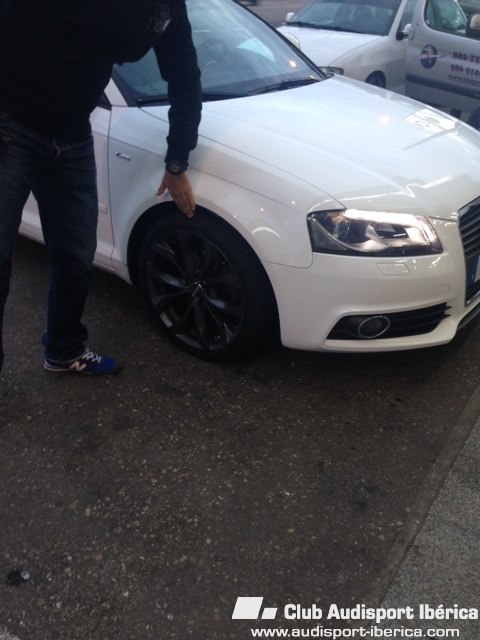

alex4414 Publicado 16 de Diciembre del 2014 Denunciar Publicado 16 de Diciembre del 2014 yo te digo desde mi experiencia porque es lo que yo llevo puesto hace casi 10 años que en 7'5 de ancho 18 diametro y ET 35 entran perfectamente y no sobresalen nada ni delante ni detras. atras roza en el tornillo que sujeta el parachoques pero con quitarlo solucionado y delante queda a ras ni roce ni problema en las 4 ITV que e pasado. que las de A5 no te valen puede ser pero porque seran 8 o 8'5 de ancho no lo se. salu2 Responder
carrera3 Publicado 16 de Diciembre del 2014 Autor Denunciar Publicado 16 de Diciembre del 2014 yo te digo desde mi experiencia porque es lo que yo llevo puesto hace casi 10 años que en 7'5 de ancho 18 diametro y ET 35 entran perfectamente y no sobresalen nada ni delante ni detras. atras roza en el tornillo que sujeta el parachoques pero con quitarlo solucionado y delante queda a ras ni roce ni problema en las 4 ITV que e pasado. que las de A5 no te valen puede ser pero porque seran 8 o 8'5 de ancho no lo se. salu2 Hola Alex4414, puede ser que al ser 7,5 te queden a paño por ser menos anchas, las Hybrid eran de 8 y Et42 y mira como quedan, igual pueden salir 2 ó 3 mm más pero para mi gusto ya me parece exagerado así, lo de la ITV es una lotería depende quien te toque o que estación sea te lo pasan o no. (Son unos perros) Me gusta el coche bonito pero que si lo cargo de 5 no toque para nada las ruedas en los guardapolvos etc etc Responder
alex4414 Publicado 16 de Diciembre del 2014 Denunciar Publicado 16 de Diciembre del 2014 yo te digo desde mi experiencia porque es lo que yo llevo puesto hace casi 10 años que en 7'5 de ancho 18 diametro y ET 35 entran perfectamente y no sobresalen nada ni delante ni detras. atras roza en el tornillo que sujeta el parachoques pero con quitarlo solucionado y delante queda a ras ni roce ni problema en las 4 ITV que e pasado. que las de A5 no te valen puede ser pero porque seran 8 o 8'5 de ancho no lo se. salu2 Hola Alex4414, puede ser que al ser 7,5 te queden a paño por ser menos anchas, las Hybrid eran de 8 y Et42 y mira como quedan, igual pueden salir 2 ó 3 mm más pero para mi gusto ya me parece exagerado así, lo de la ITV es una lotería depende quien te toque o que estación sea te lo pasan o no. (Son unos perros) Me gusta el coche bonito pero que si lo cargo de 5 no toque para nada las ruedas en los guardapolvos etc etc image1 (2).JPG completamente de acuerdo. salu2 Responder
jans Publicado 21 de Diciembre del 2014 Denunciar Publicado 21 de Diciembre del 2014 Hola A todos!! Por mi cierro el post Conclusión: Las llantas de A5 no valen por la Et35 ya que saldrían unos 7 mm de la aleta hacia afuera, he probado unas Hybrid Et42 y es lo máximo que puede salir ya que queda casi a paño de la aleta delantera, aunque creo que lo perfecto para A3 es Et45. Gracias a todos por ayudarme a solucionar este tema de las dichosas Et. Gracias a vosotros ya sé algo mas. Un saludo compañeros No has valorado poner con distinto ET la delantera que la trasera? Otra posibilidad es igual ET pero mas garganta en la trasera.... Saludos Responder
carrera3 Publicado 22 de Diciembre del 2014 Autor Denunciar Publicado 22 de Diciembre del 2014 Hola A todos!! Por mi cierro el post Conclusión: Las llantas de A5 no valen por la Et35 ya que saldrían unos 7 mm de la aleta hacia afuera, he probado unas Hybrid Et42 y es lo máximo que puede salir ya que queda casi a paño de la aleta delantera, aunque creo que lo perfecto para A3 es Et45. Gracias a todos por ayudarme a solucionar este tema de las dichosas Et. Gracias a vosotros ya sé algo mas. Un saludo compañeros No has valorado poner con distinto ET la delantera que la trasera? Otra posibilidad es igual ET pero mas garganta en la trasera.... Saludos Hola Jans, lo he pensado, pero lo de Et distinta adelante que atrás es muy de Bmw y tampoco quiero tener problemas en la Itv, lo mas seguro que meta Et 45, pondré fotos!! Responder

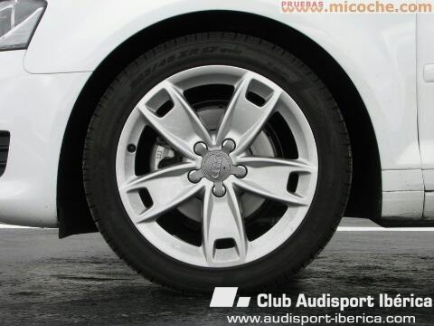

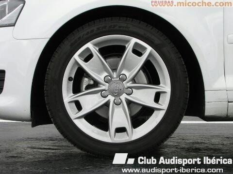

korny1976 Publicado 22 de Diciembre del 2014 Denunciar Publicado 22 de Diciembre del 2014 Alguien me puede decir esta llanta de 17" de un a3 sportback del 2009 que ET llevan?? Responder
carrera3 Publicado 22 de Diciembre del 2014 Autor Denunciar Publicado 22 de Diciembre del 2014 Alguien me puede decir esta llanta de 17" de un a3 sportback del 2009 que ET llevan?? Yo no tengo ni idea, haber si alguien te puede ayudar, si te corre prisa desmóntala que por dentro viene grabada. Un saludo Responder
jans Publicado 22 de Diciembre del 2014 Denunciar Publicado 22 de Diciembre del 2014 Alguien me puede decir esta llanta de 17" de un a3 sportback del 2009 que ET llevan??Parecen las 8P0 601 025 BL son 7,5 x 17 ET 56 / 5 x 112 Responder
korny1976 Publicado 22 de Diciembre del 2014 Denunciar Publicado 22 de Diciembre del 2014 Muchas gracias jans!! Responder
