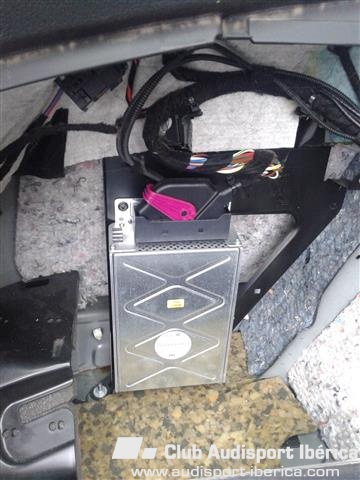

Hildesheim Publicado 5 de Diciembre del 2014 Autor Denunciar Compartir Publicado 5 de Diciembre del 2014 Hola bienvenido al foro, debes indicar de que año es tu coche siendo un A6 si trae lector en el frontal del MMI o por el contrario tienes equipos en el maletero en lado izquierdo Lector de CD EN LA GUANTERA.¿? Tiene sistema MOST o lo mismo Fibra optica Ya nos iras contando Ok Un saludo Bueno bueno De marzo de 2006 Lector de cd en guantera. En el maletero en la parte izquierda tengo una pieza rara que no se que es. Mañana le hare una foto y la pongo. He leido de compis que han cambiado la pantalla y le ponen una en color. Yo no quiero tanto lio. Solo si si se puede poner alguna cosa sin que sea complicado. Responder Enlace al comentario Compartir en otros sitios web More sharing options...

Hildesheim Publicado 6 de Diciembre del 2014 Autor Denunciar Compartir Publicado 6 de Diciembre del 2014 Esto es lo que tiene en el maletero izquierda Responder Enlace al comentario Compartir en otros sitios web More sharing options...
multi2.8 Publicado 7 de Diciembre del 2014 Denunciar Compartir Publicado 7 de Diciembre del 2014 Bueno lo que tienes ahi es el dsp. Y tu mmi es basic plus. Quiere decir que le puedes añadir navegador por pictogramas en el fis pero no mapa en la pantalla central. Su reconversion a mmi high o a color es mas fácil que el basic. El navegador por pictogramas se le pone cambiando el lector radio que llevas en guantera. Por un lector radio navegador y poniendo la antena gps. Codificando y dando de alta el componente. Responder Enlace al comentario Compartir en otros sitios web More sharing options...
