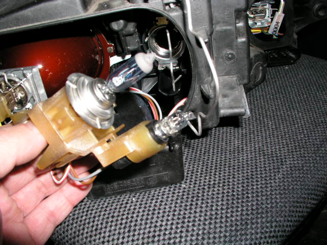

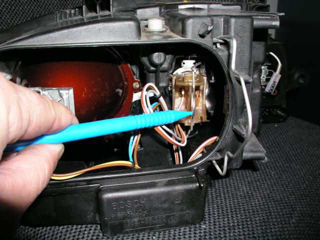

shiver86 Publicado 10 de Diciembre del 2014 Denunciar Compartir Publicado 10 de Diciembre del 2014 Si es H1..va en la misma pieza con la de posicion..te paso unas fotos. Responder Enlace al comentario Compartir en otros sitios web More sharing options...
juTT'en Publicado 11 de Diciembre del 2014 Autor Denunciar Compartir Publicado 11 de Diciembre del 2014 Shiver86 creo que te confundes.Empeze siguiendo el brico donde salen esas fotos,pero esque esa bombilla que tu me muestras ya la cambie,y resulta que esa debe ser la luz larga. La ultima vez que cambie esa bombilla que tu me dices la larga seguia funcionando pero la de cruce no.Si miras el foco de frente la luz de cruce esta a la derecha del todo,"sola" digamos. Corregidme si me equivoco, Gracias y un saludo. Responder Enlace al comentario Compartir en otros sitios web More sharing options...

shiver86 Publicado 11 de Diciembre del 2014 Denunciar Compartir Publicado 11 de Diciembre del 2014 Ups..!!Tienes razon juTT'en, la que va en esa pieza es posición / larga. La de cruce es la que mas cuesta de sacar viene en el lado, a mi se me derritió el conector H1 y no había manera de sacar la bombilla y tuve que cambiarlo el conector de la bombilla. Se ve claro en la foto de Jro_77 Saludos! Responder Enlace al comentario Compartir en otros sitios web More sharing options...

juTT'en Publicado 15 de Diciembre del 2014 Autor Denunciar Compartir Publicado 15 de Diciembre del 2014 Madre mia,ese foco y yo tenemos una cuenta pendiente. El sabado lo intente durante mas de media hora,sacar la bombilla fue relativamente facil,el problema llego al intentar poner la otra. Resulta que no encontra la manera de cerrar la pestaña metalica que ajusta bien la bombilla,no se si me entendeis. IMPOSIBLE,me revente los dedos,jure en abundancia y mi coche sigue tuerto. Sacadme de esta locura y decidme por favor como ajustar esa dichosa pestaña. De todos modos al ajustarla,hay que poner el conector que va a la parte trasera de la bombila no? Es que lo hize con la bombilla suelta y no se iluminaba,igual es que la bombilla nueva estaba fundida o el conector echo m****. Pero vamos,en cuabto alguien me diga algo,voy a la pelea otra vez. Gracias y saludos! Responder Enlace al comentario Compartir en otros sitios web More sharing options...
