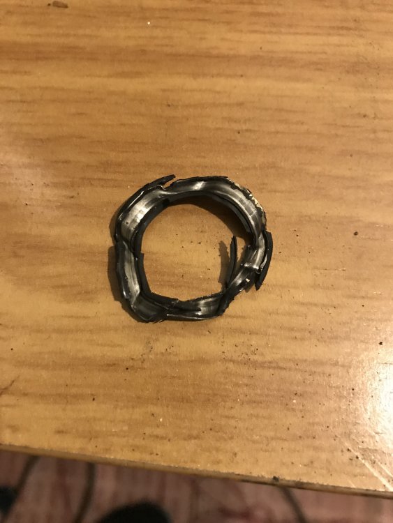

NandoAllroad Publicado 8 de Marzo del 2018 Denunciar Publicado 8 de Marzo del 2018 Bueno, hoy me ha llegado la centralita. La he cambiado (Vaya tela desmontar el guarnecido) y NADA. Al principio sin fallos, ni en el cuadro ni en la memoria. He intentado hacer la adaptación y despues de esperar QUINCE MINUTOS sin que haga NADA, he salido. He intentado un ajuste básico y lo mismo, NADA. Lo único que me queda por comprobar es el cableado. Digo yo que es lo único que puede estar mal. Algún cable de la alimentación del compresor. No puede ser otra cosa. A todo esto, algo que se me ha olvidado comentar en todos los posts: Después de cambiar el segmento del compresor antiguo, cuando dejó de subir, desmonté el cilindro del pistón del compresor y al querer mover el pistón a mano, estaba bloqueado. Al forzarlo, cayó un burruño irreconocible, que después de estirarlo, resultó ser una arandela muy fina de chapa con una película de goma adherida. Adjunto foto: Ahora que he cambiado todo y sigue igual, creo que el compresor antiguo tiene que haber recalentado algún cable y haberse cortado o algo similar por culpa de esa arandela extraña. Sé que debería haber actuado el fusible o quemarse el relé, pero es que esas dos cosas son nuevas ahora y sigue sin funcionar el compresor. No sé, esto ya me tiene desesperado y no sé por donde mas buscar el fallo. Tiene que ser un cable o algún conector que no está alimentando al compresor. Por cierto, al compañero que comentaba que la centralita F se comportaría diferente, es cierto. Al ponerlo en modo gato para hacer un ajuste básico, no se enciende el piloto de "MAN" Intentaré seguir el recorrido de los cables a ver que encuentro. Y si no encuentro nada relevante, incendiaré el coche o lo tiraré al río porque ya me tiene mas que harto y quemadísimo. Ya os contaré. Responder
juanitoa6 Publicado 15 de Marzo del 2018 Denunciar Publicado 15 de Marzo del 2018 era un fusible Responder
NandoAllroad Publicado 31 de Marzo del 2018 Denunciar Publicado 31 de Marzo del 2018 Si, lo he comentado en otros hilos y éste se me ha pasado. Era un fusible, que por cierto, tengo que decir que son tres en total los que se ven involucrados en el sistema neumático, y dos relés. Sigo trabajando en el post donde quiero explicar todo lo que pude aprender de este sistema! Espero acabarlo pronto para que todos os podáis beneficiar y guiar de él, que esto puede acabar siendo un callejón sin salida sin una guía clara y completa. (Ese fue mi caso, por no saber que un relé formaba parte del circuito eléctrico, me tiré un mes haciendo millones de pruebas, cambiando partes, etc etc etc...) Responder
