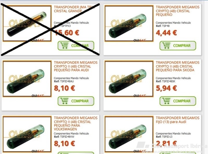

Athabasco Publicado 28 de Mayo del 2015 Denunciar Compartir Publicado 28 de Mayo del 2015 el transponder tiene que ser xra el tipo de inmo que llevara antes...solo una cosa aseguraros que su coche no lleva el inmo aparte...si lo lleva aparte en un scan os detectara el modulo 25 que es la caja del inmo...no vaya a ser que lleve inmo aparte..os dejo me voy a trabajar Ok. El inmo no va aparte, verificamos que la bobina lectora o el cableado fue cambiado ya que nos encontramos con el conector de mismo suelto y sustituido por otro cabelado que llegada al conector del cuadro, ademas que probamos de arrancar el coche sin el cuadro que eso si llevan el inmo aparte se puede hacer y no arrancó. Lo que queda es averiguar entonces que tipo de transponder lleva, por que otra cosa, yo tenia entendido que el inmo1 es el que va a aparte, no en el cuadro, pero leyendo la eeprom me salió que llevaba inmo1 cosa que me extrañó siendo un coche de finales de 97 cuando ahi ya montaban inmo2, lo que pensé que como la eeprom debe de estar cascada (de ahi que no se le encienda el fis) o le intentaron meter otra, por eso sale asi.... Supongo que es uno de esos, no? lo que no entiendo por que son mas caros los de audi y VW sinedo en principio los mismos..... Y el ID13 donde se ponia? Perdona que te acribille a preguntas, pero ahora que te tengo por aqui me aprobecho... tengo otro lio con un cuadro de un S4 que intente poner en mi coche pero no he podido, se llega a casar la llave y apagarse la luz pero no arranca y me temo a que es el mismo lio de transponder y claro cualquier información al respecto me viene de lujo. S2 Responder Enlace al comentario Compartir en otros sitios web More sharing options...
mikela4 Publicado 1 de Junio del 2015 Denunciar Compartir Publicado 1 de Junio del 2015 (editado) Michel, yo compre 2 CryptoID48 pensando lo mismo hace unos años, pero no es verdad ! Hoy en dia he llegado a casar varios cuadros en mi coche sin tocar el transponder original del coche...Igual lo que te digo es valido en los inmo 2. ... los transponders solo se pueden casar 1 vez ya sea el fijo de inmo 1 que es el megamos id 48...como el variable de inmo 2 y 3 que es el megamos id 48 crypto... Editado 1 de Junio del 2015 por mikela4 Responder Enlace al comentario Compartir en otros sitios web More sharing options...
