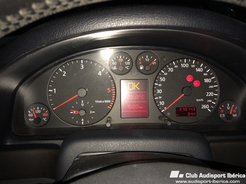

A4B51.8T Publicado 7 de Agosto del 2015 Denunciar Compartir Publicado 7 de Agosto del 2015 Athabasco, el compañero Onan que lleva tiempo que no se le ve el pelo, su anterior dueño le monto un cuadro de S4 a su AEB restyling. Me quede flipado al verlo, le queda tremendo. Responder Enlace al comentario Compartir en otros sitios web More sharing options...

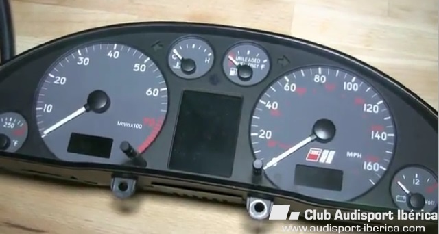

Athabasco Publicado 8 de Agosto del 2015 Denunciar Compartir Publicado 8 de Agosto del 2015 Cuidado que hay algunos ( ) que lo que han hecho es cambiar las esferas solamente, Duke es lo que hizo al final.... No sé, wizard1000 en su momento tambien lo comentó y este tambien save un webo de estas cosas, el problema es que no hay comunicación del cuadro con la ECU que manda la orden de dejar arrancar, ya digo que yo logré que se apagara la luz del inmo pero despues le das al arranque y no hay tu tia. Tampoco se si cuando son restyling hay el mismo problema, igual como los dos son mas avanzados se puede. S2 Responder Enlace al comentario Compartir en otros sitios web More sharing options...
A4B51.8T Publicado 8 de Agosto del 2015 Denunciar Compartir Publicado 8 de Agosto del 2015 No me pare a mirarlo mucho, vi la insignia de S4, esferas azules, creo que tenia las agujas diferentes, y alguna detalle mas que me molo del cuadro. Responder Enlace al comentario Compartir en otros sitios web More sharing options...
Athabasco Publicado 8 de Agosto del 2015 Denunciar Compartir Publicado 8 de Agosto del 2015 Que yo sepa las esferas son como todas de color gris, lleva el simbolo de S4 y las agujas creo que iluminan en rojo y los numeros en blanco justo al reves que en el pre, aparte de ser diferentes no acaban en punta... Responder Enlace al comentario Compartir en otros sitios web More sharing options...
A4B51.8T Publicado 8 de Agosto del 2015 Denunciar Compartir Publicado 8 de Agosto del 2015 Si, se parece bastante, no podria confirmarlo 100%100, le he de mandar un wasap y le confirmo. Responder Enlace al comentario Compartir en otros sitios web More sharing options...
