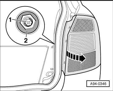

descubri un pequeño taponcito en un lateral del porton y si lo quitas, se accede a un tornillo el cual se afloja y el faro parece que se queda suelto
pero nada de nada, no he podido sacarlo de su encastre de la carroceria
no se si hay que hacer algo mas

Pues es asi como dices, quitas el tapon de la tapiceria sueltas el tornillo, se saca el tornillo y sale el piloto completo. no tiene ningun misterio.
de el elsawin:
• → Desenroscar el tornillo -1-.
• Pivotar la luz trasera hacia fuera y desenganchar los pernos de sujeción de la carrocería.
saludos
yo se los cambie a mi a3 no se si sera lo mismo pero bueno te explico:
en los laterales hay unos tapones negros q si los kitas le aparece un tornillo el cual agarra el faro pues bien al kitarlo el faro no es k kede suelto de la carrocería debido a k estos estan en unos rieles, lo unico q tuve q hacer fue ir a la casa y me lo explicaron, al kitar el tornillo desplazas el faro lateralmente y sale solo, simplemente darle un tokecito al principio para k salga (tokecito suave :flwrs:) y ojo Lateralmente no tirar de el hacia ti.No se si sera igual q en el a4 pero io creo q la mecanica va a ser la misma simplente desplazarlo lateralmente despues de kitar el tornillo y lo tendrás fuera :lol2:

ya la pude cambiar
el truco consiste en el tornillo, que el cacho perro no quiere salir. con la ayuda de una pinzas de depilarse de mi mujer pude engancharlo y rirar de el, asi salio el piloto entero.
por cierto? esa foto tiene toda la pinta de ser algun manual o algo por el estilo????
