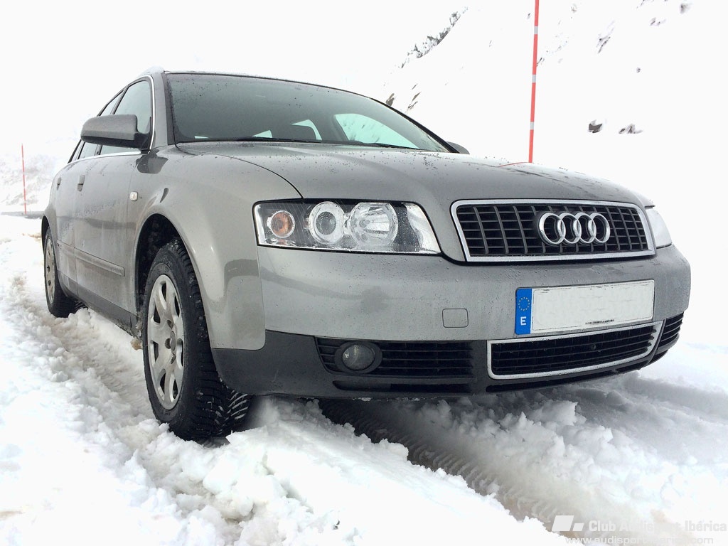

franvv Publicado 14 de Diciembre del 2014 Denunciar Publicado 14 de Diciembre del 2014 No me convences Serjio :acute: que las anteriores me duraron 40.000kms y las cambié porque para nieve no iban ya pero aun tenían bastante dibujo. Las PilotSport en 17 me llegaron por los pelos a los 20.000, 1 litro más de consumo y más del doble de precio. tengo las llantas 17 montadas con uns ruedas nuevas desde hace más de un año y no veo nada claro el ponerlas este verano...además las Alpin van de fábula en lluvia y en nieve no digamos... hoy fui a estrenar las que puse esta semana pasada y el problema ahora es la altura del coche que, a pesar de parecer un saltamontes, me pegaba abajo... Redfox, estoy seguro de que me ganas en mayor consumo, en mayores prestaciones y en estética...no son comparables a pesar de tener aros los dos :claugh: Responder

Redfox Publicado 27 de Diciembre del 2014 Denunciar Publicado 27 de Diciembre del 2014 No me convences Serjio :acute: que las anteriores me duraron 40.000kms y las cambié porque para nieve no iban ya pero aun tenían bastante dibujo. Las PilotSport en 17 me llegaron por los pelos a los 20.000, 1 litro más de consumo y más del doble de precio. tengo las llantas 17 montadas con uns ruedas nuevas desde hace más de un año y no veo nada claro el ponerlas este verano...además las Alpin van de fábula en lluvia y en nieve no digamos... IMG_6315.JPG hoy fui a estrenar las que puse esta semana pasada y el problema ahora es la altura del coche que, a pesar de parecer un saltamontes, me pegaba abajo... Redfox, estoy seguro de que me ganas en mayor consumo, en mayores prestaciones y en estética...no son comparables a pesar de tener aros los dos :claugh: En consumo,que es a lo que nos referiamos,ya te certifico que sin ninguna duda .Esta furgo tiene bastante mas sed que mi anterior Cordoba tdi,mas o menos el doble...sin exagerar . Responder
