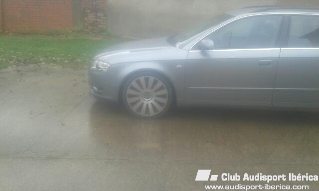

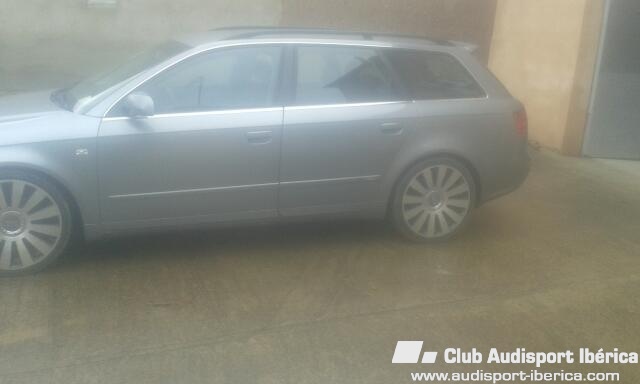

HIPERBERTO Publicado 15 de Diciembre del 2014 Denunciar Publicado 15 de Diciembre del 2014 hola redfox, podrias hacerme un favor? podrias medir desde el suelo hasta la aleta trasera pasando or el centro de la llanta a ver que te da?, acabo de poner llanta 19, pero en la suspension trasera con la llanta 17 pegaba en todos los sitios e hice unos separadores de teflon entre el taco que va encima del muelle y el chasis, pero ahora con la llanta 19 queda demasiado alto, y no se si quitarselo todo o rebajarlo Responder
Fourchu Publicado 16 de Diciembre del 2014 Autor Denunciar Publicado 16 de Diciembre del 2014 Hiperberto te lo puedo medir pero ahora mismo no esta rebajado . Las ruedas las monto el fin de semana . Responder
HIPERBERTO Publicado 16 de Diciembre del 2014 Denunciar Publicado 16 de Diciembre del 2014 Como lo tenias en la foto con peso rozaba atras? Responder
Redfox Publicado 16 de Diciembre del 2014 Denunciar Publicado 16 de Diciembre del 2014 Hiperberto con llanta de 8,5 y ET35 como agaches mucho o lleves bastante peso vas a tocar el plastico trasero bastante a menudo.Ya te digo que como lo llevaba en la foto tenia el flanco del neumatico brillante de tocar y eso que normalmente las plazas traseras van vacias,tube que cambiar el guardapolvos porque se hizo un agujero en la parte superior.Ahora con la KW y un poquito mas levantado ya no se ve el flanco pulido pero evidentemente si lo agachas con peso en badenes al menos tocas. Para agachar mucho mejor llanta de 8 o un poco menos de ET. Responder
HIPERBERTO Publicado 16 de Diciembre del 2014 Denunciar Publicado 16 de Diciembre del 2014 Me lo puedes medir al borde de ka aleta pasando por centro de llanta? Responder
HIPERBERTO Publicado 16 de Diciembre del 2014 Denunciar Publicado 16 de Diciembre del 2014 Asi me hago una idea de lo que quitar Responder
HIPERBERTO Publicado 16 de Diciembre del 2014 Denunciar Publicado 16 de Diciembre del 2014 Fijate en la trasera, del suelo a la aleta tengo 650mm Responder
HIPERBERTO Publicado 16 de Diciembre del 2014 Denunciar Publicado 16 de Diciembre del 2014 Le tego unos distanciadores de 16 mm Responder
