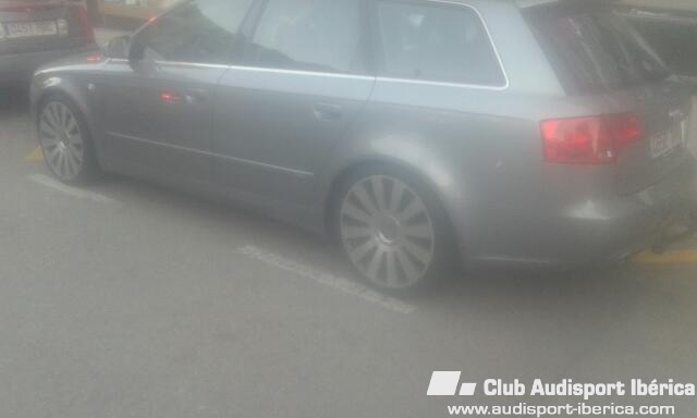

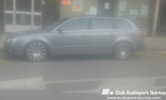

HIPERBERTO Publicado 31 de Diciembre del 2014 Denunciar Publicado 31 de Diciembre del 2014 Bueno redfox asi quedo Responder
Redfox Publicado 1 de Enero del 2015 Denunciar Publicado 1 de Enero del 2015 Lo poco que se ve parece que ha quedado muy bien,asi te roza en alguna parte? Responder
HIPERBERTO Publicado 2 de Enero del 2015 Denunciar Publicado 2 de Enero del 2015 Nada de nada, ni con peso y remolque, aunque tovua no pille un baden a plena carga.... Responder
Redfox Publicado 2 de Enero del 2015 Denunciar Publicado 2 de Enero del 2015 Bueno eso ya seria un caso extremo.Que medida de llantas tenias?. Responder
HIPERBERTO Publicado 2 de Enero del 2015 Denunciar Publicado 2 de Enero del 2015 19x8.5 et 35 todavia podria bajar atras unos 5mm y adelante 10mm pero asi esta perfecto 635 delante y 637 atras Responder
