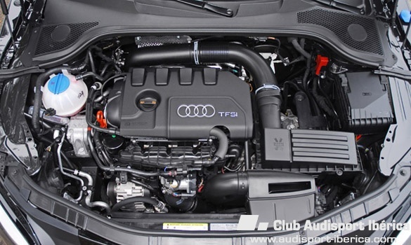

Montehermoso Publicado 15 de Diciembre del 2014 Denunciar Compartir Publicado 15 de Diciembre del 2014 Hola amigos foreros Alguien sabe a ciencia cierta, qué motores 2.0T son con cadena de distribución, y cuáles no? Tengo un A3 2.0Tfsi (2009), y según leí en el foro, los TSI son con cadena, y los TFSI no.. hasta ahí, bien.. Pero veo que todos los motores ponene en el embellecedor del motor ¨TFSI¨, puede ser? Dejo una foto de mi motor (tiene un embellecedor distinto al anterior, pero sigue diciendo TFSI). Y por último, cómo puedo saber si tiene 200hp o 211hp? Gracias!! Responder Enlace al comentario Compartir en otros sitios web More sharing options...
Siaükia Publicado 15 de Diciembre del 2014 Denunciar Compartir Publicado 15 de Diciembre del 2014 La potencia la sabes mirando la ficha tecnica, en España es un documento con informacion y caracteristicas tecnicas del vehiculo, en tu pais no se como será Responder Enlace al comentario Compartir en otros sitios web More sharing options...
Montehermoso Publicado 15 de Diciembre del 2014 Autor Denunciar Compartir Publicado 15 de Diciembre del 2014 Pues indagando un poco más, veo que la denominación ¨TSI¨ es sólo de volkswagen, por lo que los Audi serán todos ¨TSFI¨.. de todas formas, no me queda claro cómo saber si es de 200hp o 211hp Responder Enlace al comentario Compartir en otros sitios web More sharing options...
CHISKO Publicado 15 de Diciembre del 2014 Denunciar Compartir Publicado 15 de Diciembre del 2014 En el manual te lo pone, 1.8TFSI cadena Responder Enlace al comentario Compartir en otros sitios web More sharing options...
Siaükia Publicado 16 de Diciembre del 2014 Denunciar Compartir Publicado 16 de Diciembre del 2014 Pues indagando un poco más, veo que la denominación ¨TSI¨ es sólo de volkswagen, por lo que los Audi serán todos ¨TSFI¨.. de todas formas, no me queda claro cómo saber si es de 200hp o 211hp ¿Has mirado lo de la ficha técnica que te dije? Responder Enlace al comentario Compartir en otros sitios web More sharing options...
Montehermoso Publicado 16 de Diciembre del 2014 Autor Denunciar Compartir Publicado 16 de Diciembre del 2014 Pues indagando un poco más, veo que la denominación ¨TSI¨ es sólo de volkswagen, por lo que los Audi serán todos ¨TSFI¨.. de todas formas, no me queda claro cómo saber si es de 200hp o 211hp ¿Has mirado lo de la ficha técnica que te dije? Si.. lo vi en el manual, y pone 147kw, que son 200Hp.. tenía la ilusión de que fuera de 211hp, porque alguien de Unitronic (los contacté para ver laposibilidad de hacer una repro), me dijo al ver el motor que tenía cadena de distribución, y 211hp.. Al final, se equivocaba.. Responder Enlace al comentario Compartir en otros sitios web More sharing options...
DaviliTTo Publicado 18 de Diciembre del 2014 Denunciar Compartir Publicado 18 de Diciembre del 2014 Todos los Audi son TFSI,ese en concreto es cadena,el bloque es distinto al de mi 2.0 TFSI de correa,el BWA Saludos Responder Enlace al comentario Compartir en otros sitios web More sharing options...
jarolo40 Publicado 27 de Diciembre del 2014 Denunciar Compartir Publicado 27 de Diciembre del 2014 Hola amigos foreros Alguien sabe a ciencia cierta, qué motores 2.0T son con cadena de distribución, y cuáles no? Tengo un A3 2.0Tfsi (2009), y según leí en el foro, los TSI son con cadena, y los TFSI no.. hasta ahí, bien.. Pero veo que todos los motores ponene en el embellecedor del motor ¨TFSI¨, puede ser? Dejo una foto de mi motor (tiene un embellecedor distinto al anterior, pero sigue diciendo TFSI). Y por último, cómo puedo saber si tiene 200hp o 211hp? Gracias!! Tu motor es un TSI, aunque Audi lo denomina Tfsi, es de cadena, requiere cuidados, si no le has cambiado el tensor de la cena desde 2009, cambiaselo para asegurarte de no romperlo. Por lo demas, ese motor con una buena repro te sube facil a 250cv. enhorabuena por ese motor, imagino que sera CCZA, ese tiene 200hp, el CCZB de VW tiene 211hp. metele una repro y disfruta del motor. Enviado desde mi iPad con Tapatalk Responder Enlace al comentario Compartir en otros sitios web More sharing options...
