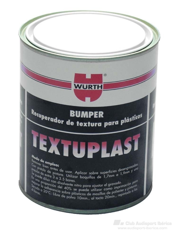

meatloaf Publicado 17 de Diciembre del 2014 Denunciar Publicado 17 de Diciembre del 2014 al laguna de mi padre, restauré y pinte toda la consola central y la tapa esa que lleva en la radio, se había desecho y tenía un tacto pegajoso muy incómodo, pues lijado muy fino, imprimación plásticos y le dí 2 manos de spray de pintura de la casa würth llamado bumber textuplast, hay en antracita y negro, e acabado es como gomoso y bastante resistente, ahí lleva más de un año y aguantando pongo foto del bote aunque también hay en spray 400ml Responder
