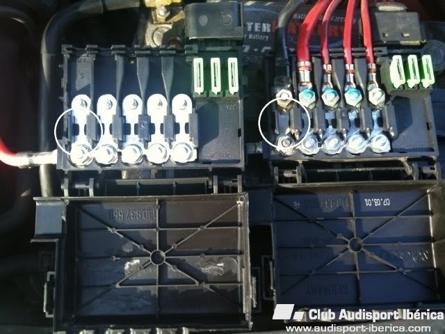

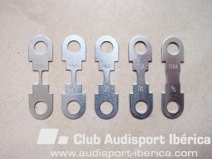

mccormick Publicado 17 de Diciembre del 2014 Denunciar Compartir Publicado 17 de Diciembre del 2014 Buenas tardes..... Pues sí...como bien dice el título del tema.....con las prisas y los nervios que para nada acompañan en estos casos....metí la pata el otro día al ir a cambiar la batería de mi flamante audi tt 225 por otra recién cargadita....Con las prisas, la coloqué al revés y claro al ir a poner las bornas ni me percaté que la negativa no entraba en su sitio y sorpresa!! Chispazo y luces y ventiladores encendidas.... Corregí al segundo el error, pero ya no llegaba corriente desde el alternador y la radio no funcionaba....el resto funcionaba bien, pero ni se me ocurrió salir del garaje tirando solo de batería. Tras indagar un poco por la red, ví que el primer fusible empezando por la izquierda de los que va sobre la batería correspondía al alternador y efectivamente estaba partido....se me abrió el cielo....compré otro de 150 amperios (el más gordo vamos....) en la casa y al colocarlo y medir me daba 14v.....bua!! que alegría. Respecto al fusible de la radio....uno de 20 amperios....también estaba roto. Sustituirlo y también funciona.....Así que todo correcto gracias a foros y gente que pone sus experiencias....y como no...yo pongo la mía.....un saludo y espero le sirva a alguien de referencia. Responder Enlace al comentario Compartir en otros sitios web More sharing options...
