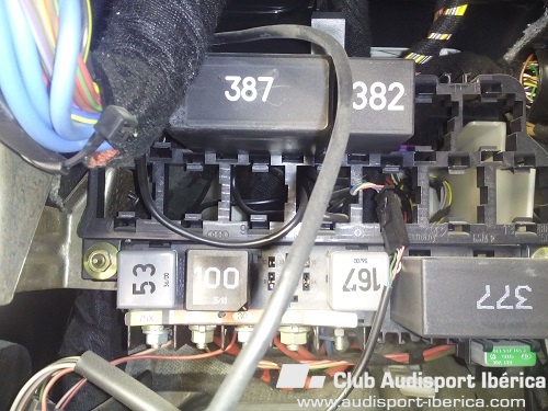

FRANAZLO Publicado 19 de Diciembre del 2014 Autor Denunciar Publicado 19 de Diciembre del 2014 Hola de nuevo , en principio por mas atención que presto no he escuchado el sonido de la bomba de combustible que por cierto ya la tengo localizada . he procedido a buscar el relé de la bomba que en mi caso si no me equivoco ( envio foto ) es el 167 , tengo el relé en casa y con el polímetro parece que esté bien - otra cosa es que funcione - pero hasta mañana no podré hacerlo , así como comprobar todos los fusibles . Una pregunta : el relé con el coche en marcha se encuentra siempre con el contacto cerrado ? , lo digo por forzarlo con el dedo y probar a poner en marcha el vehículo para desechar elementos . tengo antes que mirar también la correa de distribución por precaución . Si el relé actua pero la bomba de la gasolina no , supongo que el siguiente paso será desmontarla no ? bueno perdón por el tostón , mañana os contaré como ha ido un saludo y muchas graciasssssssssssssssssssssssssssssss Responder

FRANAZLO Publicado 20 de Diciembre del 2014 Autor Denunciar Publicado 20 de Diciembre del 2014 ------------- SOLUCIONADO -------------------------- Bueno , he encontrado el fallo , resulta que el relé 167 de la bomba de gasolina no actuaba , después de repasarlo me ha funcionado a la tercera o cuarta vez y a partir de ahí no ha vuelto a fallar . no he podido concluir si el fallo estaba en el propio relé que no estaba fino o en que no le llegaba corriente de excitación . El caso es que para desechar opciones he conseguido otro relé de un desguace por si acaso . muchas gracias a todos . pd : me respondo de un post anterior ----- cuando se pone el contacto de la llave , el relé actua durante 2 segundos y cae , para posteriormente cuando el coche está arrancado , el relé se encuentra siempre excitado un saludo Responder
