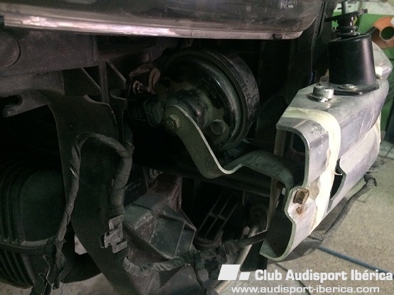

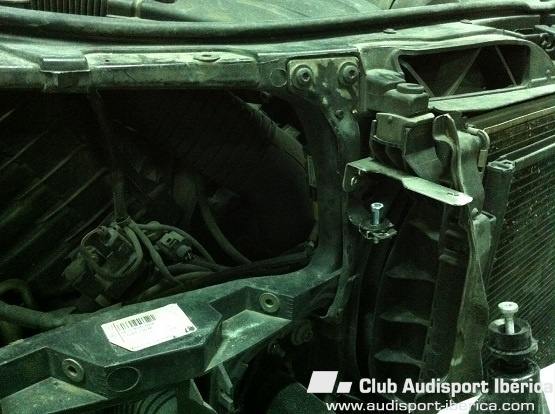

bloky Publicado 18 de Diciembre del 2014 Denunciar Publicado 18 de Diciembre del 2014 Cambio de frontal a4 b6 a b7 Piezas de b7 necesarias: 1. Capó 2. Parte de la cerradura atornillada al capó 3. Aletas 4. Paragolpes 5. Faros 6. Traviesa frontal 7. Puntas de chasis 8. Cable adaptador para los faros Y en caso de montar xenón: lavafaros de b7 con sus correspondientes guías y tapas. PROCESO 1. En primer lugar hay que desmontar capó paragolpes y faros y colocar las nuevas puntas de chasis con su correspondiente traviesa, así como las gomas alojadas en esta que sirven para ajustar la altura del paragolpes. Será necesario quitar de la vieja traviesa las bocinas cogidas con remaches con ayuda de un taladro y colocarlas en la nueva traviesa (lleva los mismo agujeros preparados). Hay que doblar hacia dentro las bocinas, porque si no veremos que nos pegan con el nuevo paragolpes. Responder

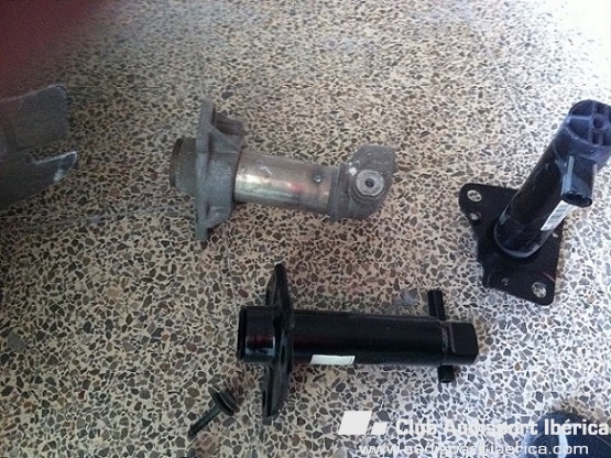

bloky Publicado 18 de Diciembre del 2014 Autor Denunciar Publicado 18 de Diciembre del 2014 Puntas de chasis Responder

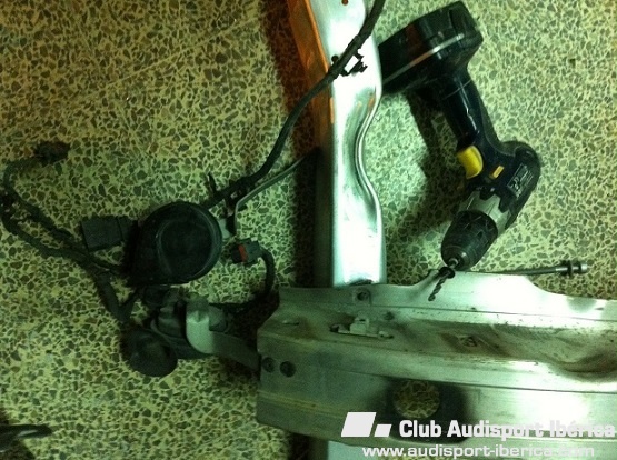

bloky Publicado 18 de Diciembre del 2014 Autor Denunciar Publicado 18 de Diciembre del 2014 Eliminando remaches de las bocinas de la traviesa vieja para ponerlas en la nueva. Responder

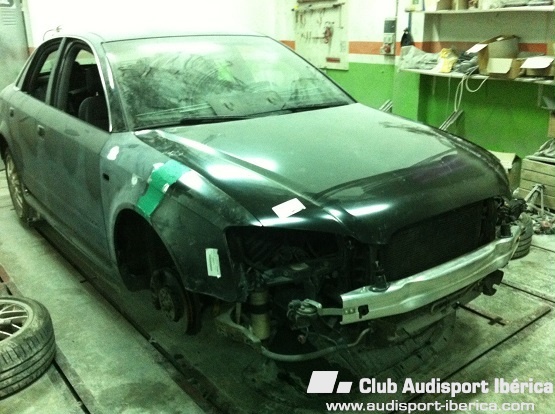

bloky Publicado 18 de Diciembre del 2014 Autor Denunciar Publicado 18 de Diciembre del 2014 3. Procederemos ahora a cortar parte de las aletas y soldárselas a nuestro b6, volviendo a redibujar con masilla la línea de la aleta. Esto se hace porque si cambiásemos tal cual la aleta de b7 por la de b6 al llegar a la puerta la línea que transcurre por todo el coche no coincide y estéticamente no quedaría bien. (El empalme de la aleta se observa en la imagen anterior) Responder

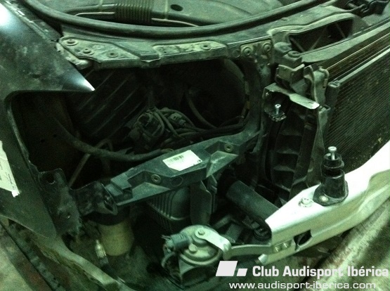

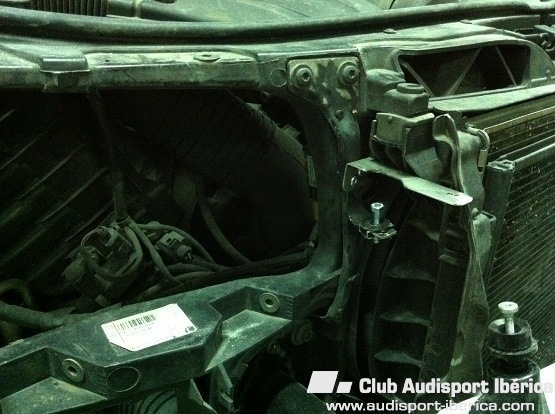

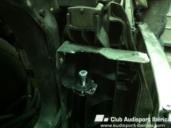

bloky Publicado 18 de Diciembre del 2014 Autor Denunciar Publicado 18 de Diciembre del 2014 4. Para encajar los faros en el frontal de b7, es necesario cambiar todo el frontal o bien optar por hacer unos soportes de forma manual. Yo recomiendo esta última opción, ya que los soportes van por dentro del paragolpes y el faro de b7 solo lleva un tornillo a la vista en la parte superior, que se puede sujetar tal cual y queda bastante de origen. Cambiar todo el frontal sería un lío, y luego los ventiladores podrían no encajar según nuestro motor (1.9 1.8 2.0) y el frontal que montemos. Responder
bloky Publicado 18 de Diciembre del 2014 Autor Denunciar Publicado 18 de Diciembre del 2014 Diferentes vistas de los soportes realizados para los faros de forma artesanal. Responder
bloky Publicado 18 de Diciembre del 2014 Autor Denunciar Publicado 18 de Diciembre del 2014 Los soportes de los faros, la conexión de las luces y la soldadura de las aletas, es lo único "artesanal" que hay que hacer. El resto de las piezas encajan tal cual de un modelo a otro. Responder

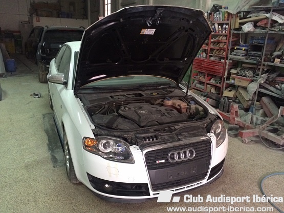

bloky Publicado 18 de Diciembre del 2014 Autor Denunciar Publicado 18 de Diciembre del 2014 7. Hecho esto, solo nos queda montar todo y pintar. Responder
bloky Publicado 18 de Diciembre del 2014 Autor Denunciar Publicado 18 de Diciembre del 2014 Foto del antes y después. Responder
