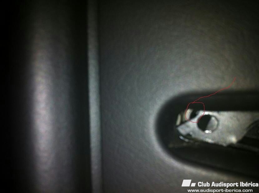

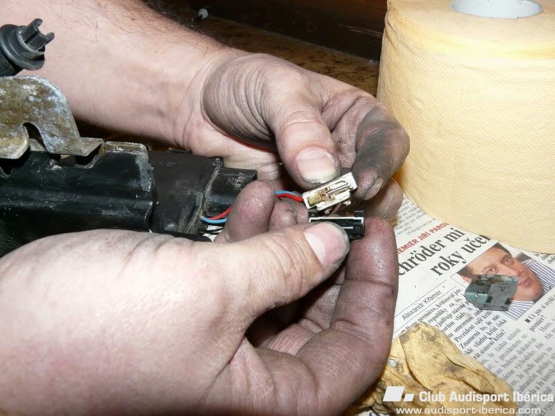

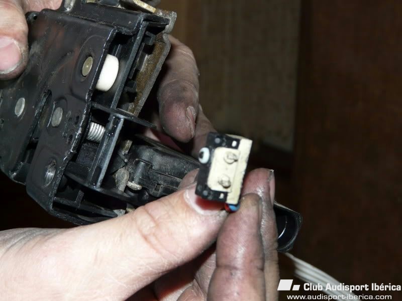

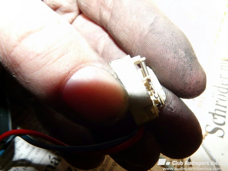

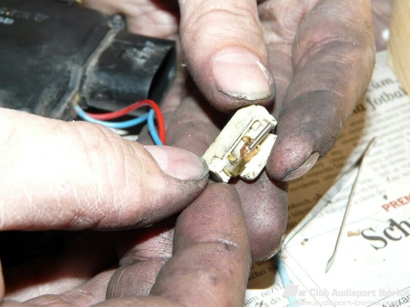

MONTY80 Publicado 13 de Octubre del 2015 Denunciar Publicado 13 de Octubre del 2015 Desde hace unos meses tb tengo el problema de la puerta del copiloto q no abre. ¿hay algún brico por ahí de como repararla? ? Gracias Enviado desde mi GT-I9505 mediante Tapatalk Responder
matraca Publicado 13 de Octubre del 2015 Denunciar Publicado 13 de Octubre del 2015 te pasare unas imagenes que tengo en un disco duro para que veas como solucionar ese problema pero.....mañana un saludo Responder
matraca Publicado 14 de Octubre del 2015 Denunciar Publicado 14 de Octubre del 2015 Resumiendo ya ves lo que hay....o te hinchas a echar grasa en espray con cánula, en esa zona marcada ultima foto con circulo rojo 50% sin resultado.... O procedes a desmontar la cerradura y solucionar el problema de el contactor que es el que falla.....90% O te vas a recambio y haces como hacen los mecánicos de audi sin complicaciones, cerradura nueva y LISTO, eso lo tienes que valorar tu compañero. Yo,,,personalmente, desmontaría la cerradura y revisaría el contactor, si no funciona, no te queda mas remedio que la ultima opción, cuando desmontes el tapizado de la puerta ANOTA BIEN LA REF DE LA CERRADURA, por que no te puedes imaginar en el conce, como les pidas una cerradura, aun aportándoles tu numero de bastidor de tu coche, LA QUE VAS A LIAR :lol2: Iras a piñon fijo, dándole la referencia que tu as visto.......(pero metele mano a la que te va mal) te aseguro que un pastizal te vas a ahorrar... un saludo ya contaras Responder

MONTY80 Publicado 14 de Octubre del 2015 Denunciar Publicado 14 de Octubre del 2015 En 14/10/2015 a las 9:06, matraca dijo: IMG-20140923-WA0004.jpg IMG-20140923-WA0003.jpg IMG-20140923-WA0009.jpg Resumiendo ya ves lo que hay....o te hinchas a echar grasa en espray con cánula, en esa zona marcada ultima foto con circulo rojo 50% sin resultado.... O procedes a desmontar la cerradura y solucionar el problema de el contactor que es el que falla.....90% O te vas a recambio y haces como hacen los mecánicos de audi sin complicaciones, cerradura nueva y LISTO, eso lo tienes que valorar tu compañero. Yo,,,personalmente, desmontaría la cerradura y revisaría el contactor, si no funciona, no te queda mas remedio que la ultima opción, cuando desmontes el tapizado de la puerta ANOTA BIEN LA REF DE LA CERRADURA, por que no te puedes imaginar en el conce, como les pidas una cerradura, aun aportándoles tu numero de bastidor de tu coche, LA QUE VAS A LIAR [emoji38]2: [emoji38]2: Iras a piñon fijo, dándole la referencia que tu as visto.......(pero metele mano a la que te va mal) te aseguro que un pastizal te vas a ahorrar... un saludo ya contaras Gracias compi, desmontare y veré con que me encuentro, haré lo que me comentas y x si acaso apuntaré la referencia.Muchas gracias de nuevo Enviado desde mi GT-I9505 mediante Tapatalk Responder
