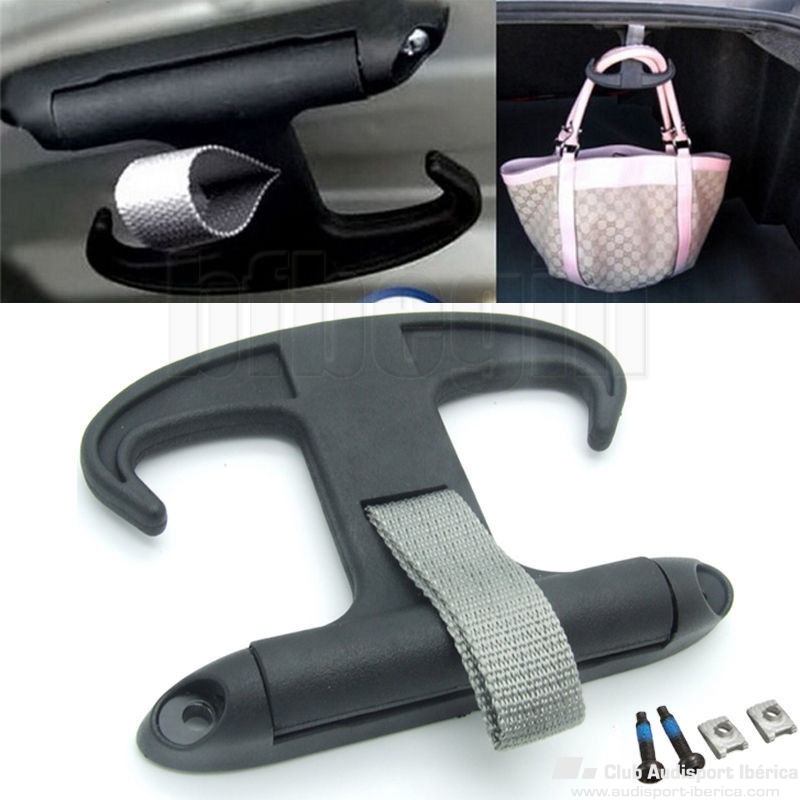

totri Publicado 23 de Diciembre del 2014 Denunciar Publicado 23 de Diciembre del 2014 Haber si me podeis ayudar, la verdad es un poco chorra la cuestion pero.......... Pedi en ebay este gancho y pone que sirve para audi a4 b6, lo he recibido hoy y problema, o yo no se donde va o no sirve para los b6 porque donde yo creo que va de agujero a agujero hay 8 cm. y los del gancho miden 11. y por mas que mire no encuentro otro lugar donde ponerlo. Teneis alguna idea. Gracias. Responder

totri Publicado 23 de Diciembre del 2014 Autor Denunciar Publicado 23 de Diciembre del 2014 Las grapas no son las que se ven en la foto con los tornillos, eso es lo que he recibido, pero exactamente no se como van, porque tienen que ir pilladas por algún lado en el propio agujero del coche y si es así digamos que m queda un poco de chapa en medio de la grapa. No se si me explico, esta noche le are unas fotos para que veáis lo que digo haber si soy yo que lo pongo mal o ese no es su sitio. Responder

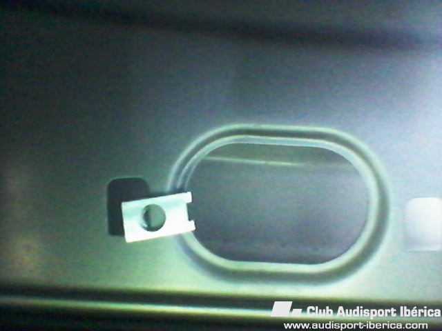

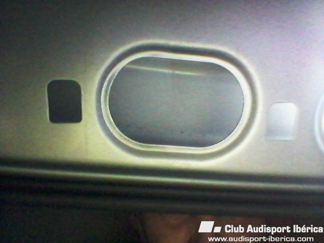

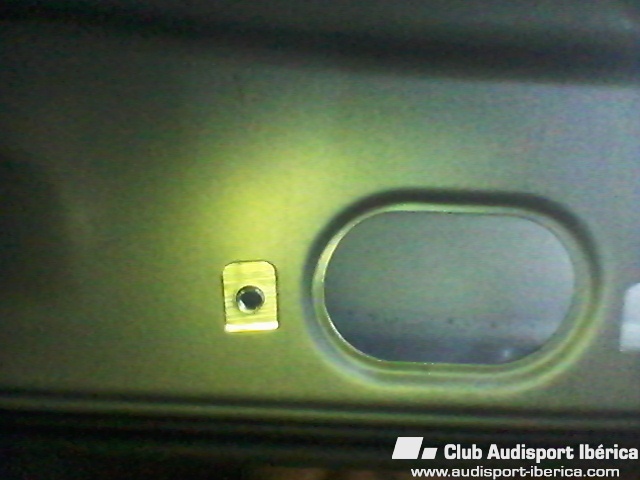

totri Publicado 23 de Diciembre del 2014 Autor Denunciar Publicado 23 de Diciembre del 2014 Bueno chicos las fotos que os dije que aria. La primera se que hace gracia pero es que no entiendo otra manera. La segunda creo que es como debe ir pero simplemente esta apoyada en cima del orificio. La tercera son los orificios donde creo que van y la ultima son los anclajes que venian. Pues nada como narices se monta. Las subo de una en una que no me deja mas. Responder
totri Publicado 23 de Diciembre del 2014 Autor Denunciar Publicado 23 de Diciembre del 2014 La segunda. Responder
totri Publicado 23 de Diciembre del 2014 Autor Denunciar Publicado 23 de Diciembre del 2014 (editado) La tercera. Editado 23 de Diciembre del 2014 por totri Responder
totri Publicado 23 de Diciembre del 2014 Autor Denunciar Publicado 23 de Diciembre del 2014 Y la ultima no me deja subirka porque pesa mucho pero son los enganches que se ven. Responder
Carlisu84 Publicado 23 de Diciembre del 2014 Denunciar Publicado 23 de Diciembre del 2014 buenas, yo las tengo puestas como en la segunda foto y quedan muy bien y no se mueven. 1a me costaro 2e en eBay hace unos años y la otra de calidad superior casi 4e (las dos con tornillos y grapas, hacen su función perfectamente) las tengo puestas en el mismo sitio que has mostrado tu (una a cada lado) Responder
totri Publicado 23 de Diciembre del 2014 Autor Denunciar Publicado 23 de Diciembre del 2014 Yo realmente el problema que tengo es que no coinciden los orificios y tener que hacer un agujero pues no mola, y mas cuando en la pagina de ebay te ponen las compatibilidades de los coches y te dice que para un audi a4 b6 2000/2003 si lo es y luego no lo es, y ya digo que no es por lo que vale que son 3,99.-$ +1,99.-$ de envio osea unos 5.-€ al cambio prro jode. Responder
capamc Publicado 23 de Diciembre del 2014 Denunciar Publicado 23 de Diciembre del 2014 Esos ganchos son originales del Passat 3C. yo también los tengo por montar, pero no te hagas ilusión pues como bien dices, no sirven tal cual en estos coches, hay que taladrar ! Responder
