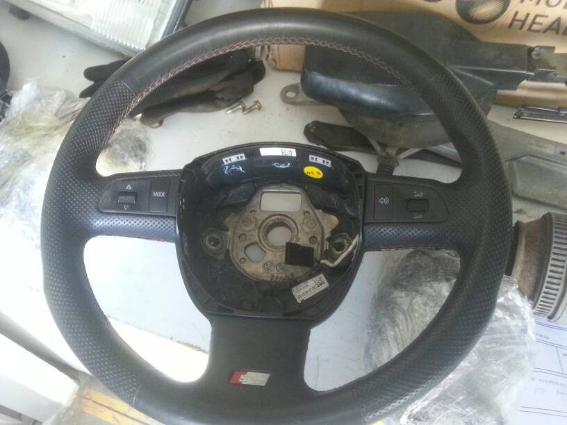

Bonjour.
Hoy he visto este.volante multifuncion en un desguace...me dice que es de un a4 b7 o b8.
Està tal cual...sin airbag ni anillo, y la.smls no la.he visto por el.coche.

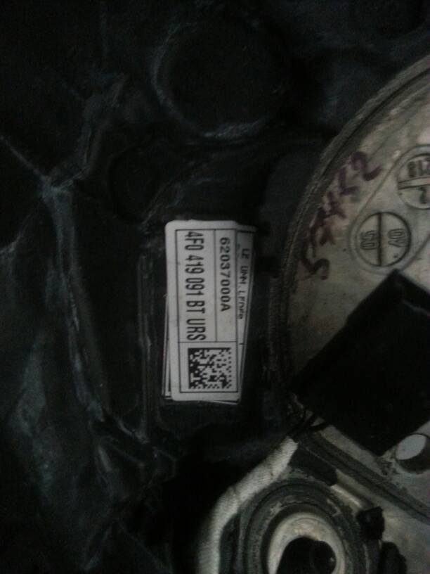

He hecho fotos.de lo que creo son referencias.
Me pide sólo 80 euritos y está muy bien.conservado.
post-68144-1419432649,9749.jpgpost-68144-1419432669,1858.jpgpost-68144-1419432688,3528.jpg

Más datos...
Mi coche es restyling 2001(Alemania) osea, el del.2002 Spain.
No lleva multifuncion.
Enviado desde mi GT-I9300 mediante Tapatalk
Por lo que he visto por el foro, valerte si te vale, aunque te faltan demasiadas cosas para ponerlo operativo, empezando por el airbag. El anillo, SMLS y el modulo que controla la multifunción tienen que ser de A6 4B, no 4F.
Y para que realmente funcionen bien los botones, creo que hay que recodificar algo, no si si en el módulo del multifunción, o en la SMLS, pero esto solo lo saben hacer unos pocos.
