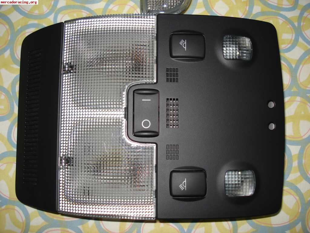

mdj_marin Publicado 7 de Enero del 2015 Autor Denunciar Publicado 7 de Enero del 2015 He encontrado el trasero igual que el tuyo compañero, por cierto un trabajo excelente!!! Ya lo he pedido y en breve me llegará, pero el delantero no hay narices a encontrarlo, he buscado por todos sitios y en etka es que no sé buscarlo. Que puedo hacer?? Comprar uno normal y hacerle los taladros y tal?? Por cierto, necesitaré algún cable especial para el trasero?? Este es el que he comprado, no sé si tengo que pasar algún cable o algo. Responder
Siaükia Publicado 8 de Enero del 2015 Denunciar Publicado 8 de Enero del 2015 He encontrado el trasero igual que el tuyo compañero, por cierto un trabajo excelente!!! Ya lo he pedido y en breve me llegará, pero el delantero no hay narices a encontrarlo, he buscado por todos sitios y en etka es que no sé buscarlo. Que puedo hacer?? Comprar uno normal y hacerle los taladros y tal?? Por cierto, necesitaré algún cable especial para el trasero?? Este es el que he comprado, no sé si tengo que pasar algún cable o algo. Dependiendo del año que sea tu coche, para el plafon trasero tendrás ya el cable tirado de fabrica o por el contrario necesitaras tirar uno por dentro del tapizado del techo Para que tengas un ejemplo el mio es un 2008 Pre y ya lo tenia tirado, fue plug ald play Para el plafon delantero la referencia es esta 8E0 947 135 D Color: 9NQ Plata en mi caso Dependiendo del color interior de tu coche tendras que pillarlo en plata, beige o negro. Pon la referencia en Ebay.de y a mi me han salido un par de ellos, pero valen como casi nuevos en el conce xD Responder
mdj_marin Publicado 8 de Enero del 2015 Autor Denunciar Publicado 8 de Enero del 2015 He encontrado el trasero igual que el tuyo compañero, por cierto un trabajo excelente!!! Ya lo he pedido y en breve me llegará, pero el delantero no hay narices a encontrarlo, he buscado por todos sitios y en etka es que no sé buscarlo. Que puedo hacer?? Comprar uno normal y hacerle los taladros y tal?? Por cierto, necesitaré algún cable especial para el trasero?? Este es el que he comprado, no sé si tengo que pasar algún cable o algo. Dependiendo del año que sea tu coche, para el plafon trasero tendrás ya el cable tirado de fabrica o por el contrario necesitaras tirar uno por dentro del tapizado del techo Para que tengas un ejemplo el mio es un 2008 Pre y ya lo tenia tirado, fue plug ald play Para el plafon delantero la referencia es esta 8E0 947 135 D Color: 9NQ Plata en mi caso Dependiendo del color interior de tu coche tendras que pillarlo en plata, beige o negro. Pon la referencia en Ebay.de y a mi me han salido un par de ellos, pero valen como casi nuevos en el conce xD Gracias por la información!! El mío también es de 2008 el pre, igual que el tuyo. Entonces lo tengo supuestamente fácil. Voy a buscar en ebay, a lo mejor me compensa pedirlo en el concesionario. Responder
mdj_marin Publicado 8 de Enero del 2015 Autor Denunciar Publicado 8 de Enero del 2015 He encontrado el trasero igual que el tuyo compañero, por cierto un trabajo excelente!!! Ya lo he pedido y en breve me llegará, pero el delantero no hay narices a encontrarlo, he buscado por todos sitios y en etka es que no sé buscarlo. Que puedo hacer?? Comprar uno normal y hacerle los taladros y tal?? Por cierto, necesitaré algún cable especial para el trasero?? Este es el que he comprado, no sé si tengo que pasar algún cable o algo. Dependiendo del año que sea tu coche, para el plafon trasero tendrás ya el cable tirado de fabrica o por el contrario necesitaras tirar uno por dentro del tapizado del techo Para que tengas un ejemplo el mio es un 2008 Pre y ya lo tenia tirado, fue plug ald play Para el plafon delantero la referencia es esta 8E0 947 135 D Color: 9NQ Plata en mi caso Dependiendo del color interior de tu coche tendras que pillarlo en plata, beige o negro. Pon la referencia en Ebay.de y a mi me han salido un par de ellos, pero valen como casi nuevos en el conce xD Gracias por la información!! El mío también es de 2008 el pre, igual que el tuyo. Entonces lo tengo supuestamente fácil. Con la referencia que me has dado me salen sin el botón para el open sky, mi coche lleva open sky es por eso por lo que no encuentro ninguno... Responder
Siaükia Publicado 9 de Enero del 2015 Denunciar Publicado 9 de Enero del 2015 He encontrado el trasero igual que el tuyo compañero, por cierto un trabajo excelente!!! Ya lo he pedido y en breve me llegará, pero el delantero no hay narices a encontrarlo, he buscado por todos sitios y en etka es que no sé buscarlo. Que puedo hacer?? Comprar uno normal y hacerle los taladros y tal?? Por cierto, necesitaré algún cable especial para el trasero?? Este es el que he comprado, no sé si tengo que pasar algún cable o algo. Dependiendo del año que sea tu coche, para el plafon trasero tendrás ya el cable tirado de fabrica o por el contrario necesitaras tirar uno por dentro del tapizado del techo Para que tengas un ejemplo el mio es un 2008 Pre y ya lo tenia tirado, fue plug ald play Para el plafon delantero la referencia es esta 8E0 947 135 D Color: 9NQ Plata en mi caso Dependiendo del color interior de tu coche tendras que pillarlo en plata, beige o negro. Pon la referencia en Ebay.de y a mi me han salido un par de ellos, pero valen como casi nuevos en el conce xD Gracias por la información!! El mío también es de 2008 el pre, igual que el tuyo. Entonces lo tengo supuestamente fácil. Con la referencia que me has dado me salen sin el botón para el open sky, mi coche lleva open sky es por eso por lo que no encuentro ninguno... Ajam en ese caso a lo mejor tendrás que pasar por el conce... Responder

mdj_marin Publicado 14 de Enero del 2015 Autor Denunciar Publicado 14 de Enero del 2015 Hoy he ido al conce y he ido a pedir la pieza 115 € más iva, pero el hombre que había en recepción no me ha sabido decir si necesito algún accesorio o alguna junta para el nuevo plafon. Yo tampoco lo se por lo que os pregunto a ustedes por si lo sabéis. Al no llevar la luz de lectura ni la roja de cortesía el plafon original igual se necesita algún conector especial o pasar algún cable o algo. Hay que comprar algo a parte? Responder
Siaükia Publicado 15 de Enero del 2015 Denunciar Publicado 15 de Enero del 2015 Hoy he ido al conce y he ido a pedir la pieza 115 € más iva, pero el hombre que había en recepción no me ha sabido decir si necesito algún accesorio o alguna junta para el nuevo plafon. Yo tampoco lo se por lo que os pregunto a ustedes por si lo sabéis. Al no llevar la luz de lectura ni la roja de cortesía el plafon original igual se necesita algún conector especial o pasar algún cable o algo. Hay que comprar algo a parte? No necesitas nada es quitar uno y poner otro, es más, las bombillas ya las trae el nuevo Eso sí, 163€ el plafóncito...buf!!!! Responder
