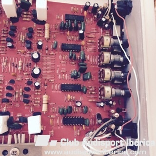

Gomru Publicado 26 de Diciembre del 2014 Autor Denunciar Publicado 26 de Diciembre del 2014 Ta channnnnnnnn... Sorpresaaaaaaaa....jejeje Los previos dentro de la etapa puenteados... No es mala idea para solo utilizar una pareja de rca para los 4 canales... Responder
Gomru Publicado 26 de Diciembre del 2014 Autor Denunciar Publicado 26 de Diciembre del 2014 La calidad de la imagen no es muy buena, e tenido que reducirla para poder subirla... Responder
Gomru Publicado 26 de Diciembre del 2014 Autor Denunciar Publicado 26 de Diciembre del 2014 Después de haber cortado puentes y encintado. Falta probarla...jejeje Responder
RomuloTDI Publicado 26 de Diciembre del 2014 Denunciar Publicado 26 de Diciembre del 2014 Estandoe so asi no deberias tener ningun sonido si conectas los 4 RCA´s, unos deberian anular a los otros, me parece super raro. Y ole los eggss del que hizo eso, por que desde luego es un capucerlo de coj***** Responder
Gomru Publicado 26 de Diciembre del 2014 Autor Denunciar Publicado 26 de Diciembre del 2014 Supongo que la tenían puesta en modo puente y así ahorrarse una Y para los rca. Responder
