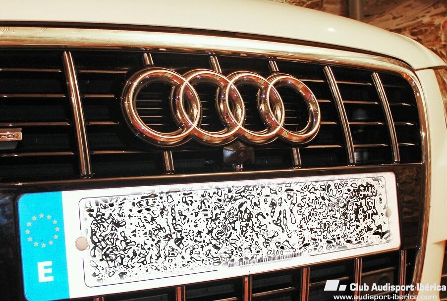

PapiA3 Publicado 26 de Diciembre del 2014 Denunciar Compartir Publicado 26 de Diciembre del 2014 (editado) Y si quieres poner una camara frontal, he visto una que se pone justo debajo de los aros de la parrilla, tiene unas patillas para engancharla, se queda OEM, muy original, te pongo el enlace con las fotos, queda muy bien, auque esta pone que es para A6, mirare a ver si encuentro para A4, a lo mejor vale esta http://www.aliexpress.com/item/Car-Waterproof-For-A6-A6L-Camera-Logo-Embeded-Front-View-Camera/32215531936.html Aqui una para el Q5, aunque parece universal http://karleader.en.alibaba.com/product/900954506-200593890/car_camera_case_suitable_for_audi_Q5_front_view_camera.html otra para el A4 esta va por los cuadraditos de la parrilla http://www.xcarlink.co.uk/product.php?productid=336&cat=25&page=1 Editado 26 de Diciembre del 2014 por PapiA3 Responder Enlace al comentario Compartir en otros sitios web More sharing options...
Argentum Publicado 26 de Diciembre del 2014 Autor Denunciar Compartir Publicado 26 de Diciembre del 2014 OMG!!! Menudo puntazo de cámara en el aro!!! Me he enamorado. Lo de la cámara inalámbrica y la de la manilla no lo considero, ya lo he dicho. Responder Enlace al comentario Compartir en otros sitios web More sharing options...

PapiA3 Publicado 26 de Diciembre del 2014 Denunciar Compartir Publicado 26 de Diciembre del 2014 OMG!!! Menudo puntazo de cámara en el aro!!! Me he enamorado. Lo de la cámara inalámbrica y la de la manilla no lo considero, ya lo he dicho. Es verdad que la de manilla la descartaste, se me paso y ahora leyendolo lo he visto, la vista con la edad me juega malas pasadas jejeje a mi me gusta mucho la que va debajo de los aros parece que viene de fabrica, lo que estas al ser para el a6 no se si la parrila vendra con los cuadros mas separados y no te quepa en la tuya Responder Enlace al comentario Compartir en otros sitios web More sharing options...
