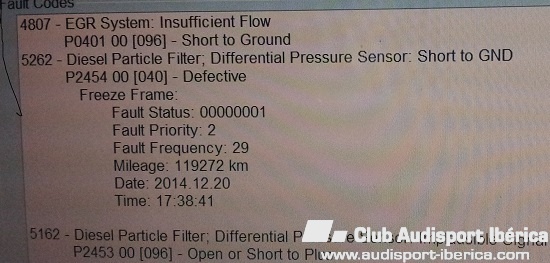

hola compi,havr si alguno me echa una mano por que sino creo que boy a quemar el coche,
todo empieza cuando sale chivato amarillo con un motor en salpicadero.y decido pasar vagcom y estos los resultados.post-61384-0-90913900-1419652414_thumb.jpg.. de aquí decido a limpiar la egr y siguiendo un manual también hacer algunas mediciones de tensión en algún sensor, saco el sensor de carga y con un tester lo mido,poniendo negativo masa y positivo a los pines del sensor.claro con conector desconectado y coche parado,luego igual pero con coche arrancado y acelerando,y según manual sensor perfecto. paso vag com y sale esto

-bueno e pensado como e quitado y provado el sensor será de ahí, y me lanzo a quitar la egr,la limpio y dejo brillante y la monto y mi sorpresa es que el coche no arranca,le tenido que dar 7 veces y al final ya que parecía que se quedaba sin batería arranco.y todo perfecto y bien,le paso vac y estos son los resultados,

-y aquí a sido cuando ya me e deprimido completamente, creo que son 13 fallos, y borro y empiezo y siguen saliendo, bufffffff
-bueno ya vale que menuda parrafada estoy metiendo,
saludos y gracias de antemano,
hola antes de nada tienes que andar un poco con el coche,hazte unos 5 o 6 kilometros y luego le pasas el vag com.
el motivo es que algunos fallos se quitan al circular un poco.
ya nos cuentas
saludossssssss
