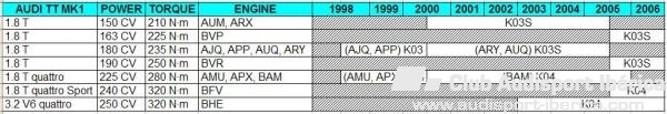

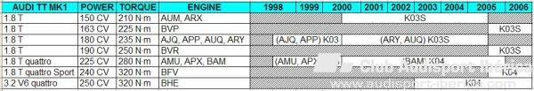

racing gear Publicado 9 de Enero del 2015 Denunciar Compartir Publicado 9 de Enero del 2015 Si porque practicamente es lo mismo reprogramar desde 150 que desde 180, la clave es el turbo que lleve y los complementos (IC, escape, inyectores...) que lleves. Si llevase el k03 se hubiese quedado en 200 o algo asi. Con el k03s bien rodeado sobre 230 anda la cosa. Un saludo. Responder Enlace al comentario Compartir en otros sitios web More sharing options...
JOSUKO Publicado 9 de Enero del 2015 Denunciar Compartir Publicado 9 de Enero del 2015 Si porque practicamente es lo mismo reprogramar desde 150 que desde 180, la clave es el turbo que lleve y los complementos (IC, escape, inyectores...) que lleves. Si llevase el k03 se hubiese quedado en 200 o algo asi. Con el k03s bien rodeado sobre 230 anda la cosa. Un saludo. Los 150 vienen con K03s? Pensé que solo los 180 a partir del 2002 creo recordar :s Saludos Responder Enlace al comentario Compartir en otros sitios web More sharing options...
racing gear Publicado 9 de Enero del 2015 Denunciar Compartir Publicado 9 de Enero del 2015 El k03s salio creo en 2001 y a partir de ahi sustituyo a los k03 normales. El 180 hasta entonces llevaba k03 al igual que el a3 1.8t y el golf gti iv entre otros (en sus versiones 150-180) y a partir de ahi ya llevaron el k03s y creo que el 150 daba con el 162 y el 180 daba 190 (ya que el k03s sopla a mas rpm) pero esto ultimo no te lo aseguro al 100%. Pero en el fondo da igual si reprogramas desde 150-180 lo que importa es el turbo que lleva y como digo a veces puede variar inyectores y tal depende el modelo pero basicamente con la repro solo independientemente del modelo lo que mas importa es el turbo. Un saludo. Responder Enlace al comentario Compartir en otros sitios web More sharing options...

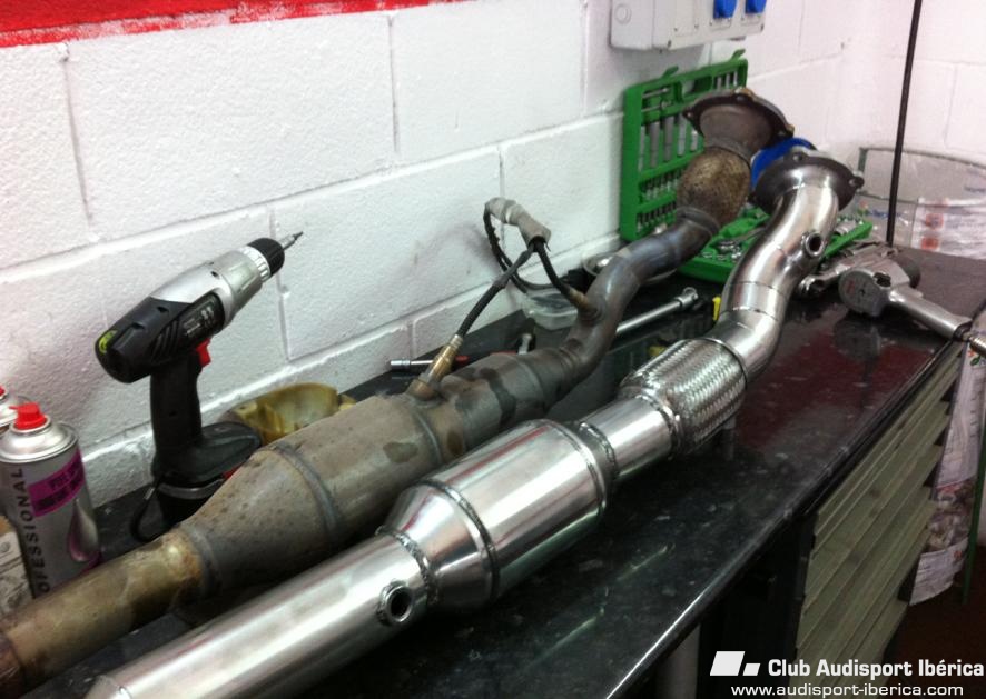

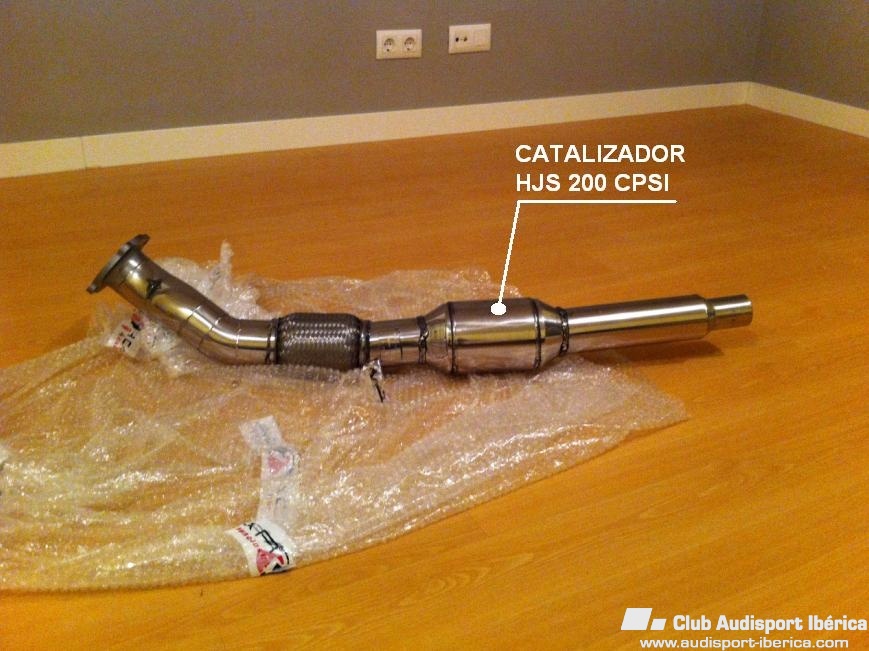

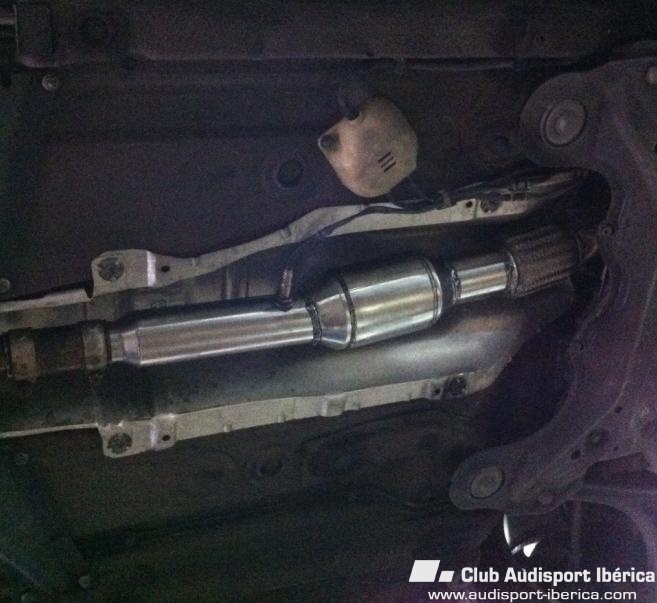

Fran-TT Publicado 21 de Enero del 2015 Denunciar Compartir Publicado 21 de Enero del 2015 Los catalizadores de 200 celdas los tienes de muchas marcas y precios. En mi caso el nucleo del catalizador es de una marca muy conocida en el mundo de los rallies, es un HJS de 600€ y está homologado. Ese nucleo va alojado en el interior (en un ensanchamiento) de la Downpipe de 3" que también compré en Don Silencioso (otros 300€). Te dejo fotos de la Downpipe original y la nueva. Responder Enlace al comentario Compartir en otros sitios web More sharing options...
