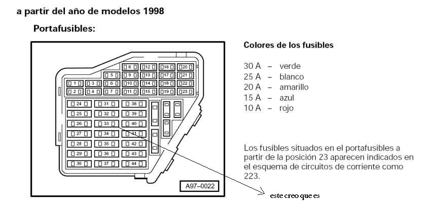

villanubla2 Publicado 7 de Marzo del 2005 Denunciar Compartir Publicado 7 de Marzo del 2005 se me ha estropeado el mechero y creo q es el fusible pero no se que numero :clap1: es ,por q el catalogo vienen en aleman .. alguien me lo pude decir?? gracias Responder Enlace al comentario Compartir en otros sitios web More sharing options...

txispis Publicado 10 de Marzo del 2005 Denunciar Compartir Publicado 10 de Marzo del 2005 (editado) el 233 jejeje Editado 10 de Marzo del 2005 por txispis Responder Enlace al comentario Compartir en otros sitios web More sharing options...
txispis Publicado 10 de Marzo del 2005 Denunciar Compartir Publicado 10 de Marzo del 2005 (editado) Y aqui el final del jerogrifico... con esto debes de saberlo ya no???? es de 15 amperios y es el 33 si no me equivoco. Editado 10 de Marzo del 2005 por txispis Responder Enlace al comentario Compartir en otros sitios web More sharing options...
villanubla2 Publicado 11 de Marzo del 2005 Autor Denunciar Compartir Publicado 11 de Marzo del 2005 jajajajajja muchisisisisimas gracias por la aclaracion gracias apañero¡¡¡¡¡ Responder Enlace al comentario Compartir en otros sitios web More sharing options...
ILDEFONSO Publicado 14 de Marzo del 2005 Denunciar Compartir Publicado 14 de Marzo del 2005 AQUI TE ENVIO FOTOS DEL MANUAL A4 B5 DE LAS PAGINAS DE LOS FUSIBLES. Responder Enlace al comentario Compartir en otros sitios web More sharing options...
ILDEFONSO Publicado 14 de Marzo del 2005 Denunciar Compartir Publicado 14 de Marzo del 2005 PODIA HABERTELO ESCANEADO PERO ASI ME FUE MAS RAPIDO SALUDOS ESPERO TE SIRVA. SI NECESITAS ALGO MAS PIDELO Responder Enlace al comentario Compartir en otros sitios web More sharing options...
ILDEFONSO Publicado 14 de Marzo del 2005 Denunciar Compartir Publicado 14 de Marzo del 2005 De lo que se deduce es que es el numero 33 y es de 15 amperes. esta en la segunda pagina.saludos desde jerez Responder Enlace al comentario Compartir en otros sitios web More sharing options...

txispis Publicado 17 de Marzo del 2005 Denunciar Compartir Publicado 17 de Marzo del 2005 Y aqui el final del jerogrifico... con esto debes de saberlo ya no???? es de 15 amperios y es el 33 si no me equivoco. Creo que si le sirvió. Mira mas arriba :blink: saludos Responder Enlace al comentario Compartir en otros sitios web More sharing options...
villanubla2 Publicado 17 de Marzo del 2005 Autor Denunciar Compartir Publicado 17 de Marzo del 2005 SI MUCHAS GRACIAS A TODOS ¡¡¡¡ ASI DA GUSTO¡¡ ES QUE COMO MI MANUAL ES EN ALEMAN ..COMO PARA ENTENDERLO¡¡ UN SALUDO¡¡ Responder Enlace al comentario Compartir en otros sitios web More sharing options...
