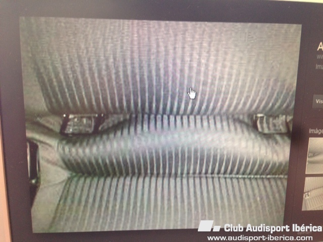

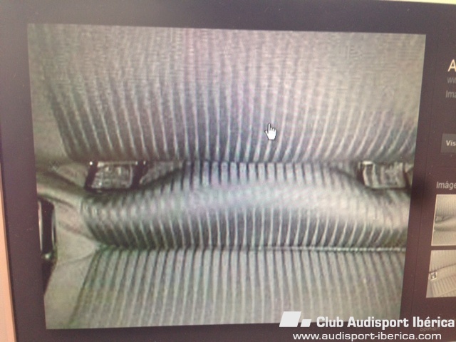

lito14 Publicado 30 de Diciembre del 2014 Denunciar Publicado 30 de Diciembre del 2014 5 pavos x cada guia y tapa (4) y 2 euros x grapa (2) mi unica duda es si el corte de la tela se hace una U o se podria simplemente hacer el hueco de la guia.super raton tiene un brico bastante bueno sobre el tema.no se si alguien podria mandarnos una foto de la banqueta desmontada y sin la guia puesta para ver desde la parte de dentro de la banqueta como queda el corte con la tela. un saludo!!! Responder
Emporio Publicado 30 de Diciembre del 2014 Autor Denunciar Publicado 30 de Diciembre del 2014 vamos a verlo, me interesa!! he encontrado alguna foto sin las tapetas por internet y se fuerza la tapiceria....... Responder
lito14 Publicado 30 de Diciembre del 2014 Denunciar Publicado 30 de Diciembre del 2014 puedes colgarla? Responder
Emporio Publicado 31 de Diciembre del 2014 Autor Denunciar Publicado 31 de Diciembre del 2014 (editado) hola, aqui al subo,! lo he intentado hacerlo pero no he podido........opcion tapicero me parece la mas razonable Editado 31 de Diciembre del 2014 por Emporio Responder

Emporio Publicado 7 de Enero del 2015 Autor Denunciar Publicado 7 de Enero del 2015 buenas! acabo de venir del Conce de confianza! han levantado la banqueta, han sacado el isofix...la tapiceria es verdad que queda un poco forzada, pero con las guias de la silla lo he anclado a la primera, es un Romer Versafix. no queda muy bien si no llevas la silla, pero el resultado es 100% practico!! p.d, como deciais muchos se ha roto un grapa....ya la tengo pedida!! Responder
