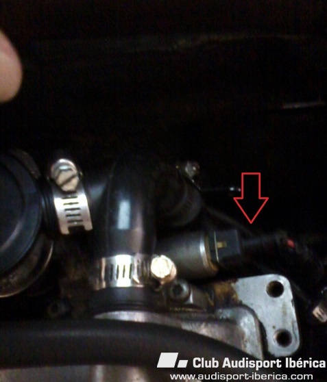

toto Publicado 30 de Diciembre del 2014 Autor Denunciar Publicado 30 de Diciembre del 2014 Gracias AmigoSolo para confirmar de acuerdo a tus instrucciones, es el dispositivo que muestro en la imagen con una flecha roja? Gracias por el apoyo Responder
Tolo Publicado 30 de Diciembre del 2014 Denunciar Publicado 30 de Diciembre del 2014 Yo creo que sí. Puedes desconectarlo antes de sacarlo y mirar si cambia la temp. del cuadro o del vagcom. Responder
ser.mar Publicado 1 de Enero del 2015 Denunciar Publicado 1 de Enero del 2015 no me suena que sea ese Responder
ser.mar Publicado 1 de Enero del 2015 Denunciar Publicado 1 de Enero del 2015 eseme parece que es el actuador del sensor de posicion del arbol de levas,mas bien creo que estara en la posicion 4 Responder
toto Publicado 1 de Enero del 2015 Autor Denunciar Publicado 1 de Enero del 2015 Gracias amigo Si de hecho es un conector verde, lo voy a cambiar a ver que tal me va. Gracias por el apoyo Responder
