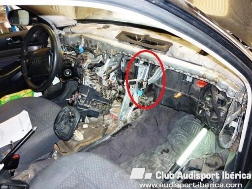

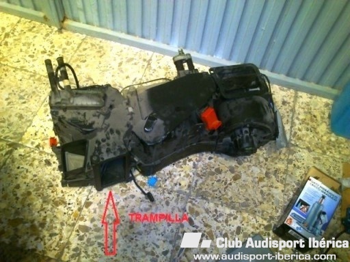

Athabasco Publicado 18 de Enero del 2015 Denunciar Publicado 18 de Enero del 2015 Otra pregunta, para acceder a las trampillas hace falta quitar mucho?? es por hacerlo mañana pero el coche lo necesito para el lunes... Quitar el radiador es mas complicado pero acceder para mirar las trampillas creo que es mas sencillo, no?? Un saludo... además tengo espuma para poder arreglarlas y todo... Pues hay que desmontar toda la consola central y guantera. Empieza por la guantera que es donde queda mas descubierto el grupo de climatizacion, pero creo que lo otro tambien hay que quitarlo. Esto es el grupo fuera del coche para que veas lo que es: Y esta por donde se encuentra montado en el coche: Ahora ya puedes.... :shocked: :cry2: Responder
isra_mtez Publicado 18 de Enero del 2015 Autor Denunciar Publicado 18 de Enero del 2015 (editado) Joer ahora ya puedo estar mas indeciso aun de si quitar todo ese lio... La leche que cisco... no se cuando empezaré ha hacer eso tenía pensado para el dia 28 de este que es puente pero no se... si por tener un poco mas de calor luego me van a salir ruidos por todo el salpiadero casi prefiero dejarlo... Ya he estado pensando incluso en venderlo aunque lo tenga un mes pero esque me tiene desesperado y muy desilusionado y no quiero meterle mucho dinero en arreglar la calefacción en la Audi, mi colega el mecánico no se le ve muy ilusionado con desmontar el salpicadero... Además tampoco sabemos si es de las trampillas seguro o del radiador roto o de donde...No se ahora si que veo que ya se van agotando las posibilidades.... Aun asi gracias por vuestras respuestas me han servido para aprender muchas cosas del sistema de refrigeración. Editado 18 de Enero del 2015 por isra_mtez Responder
