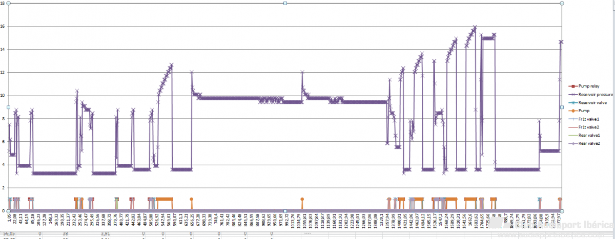

Puedes hacer un log/gráfica con el vag-com de cuando el compresor está funcionando o abriendo las válvulas.
Dentro del vag-com, en el bloque 34, te vas bloques de medida o "mesauring blocks", y despues de seleccionar los canales de interés, puedes hacer un log y luego llevártelo a excel, o directamente la gráfica.
