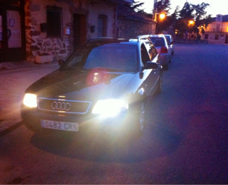

Mayrand Publicado 13 de Enero del 2015 Autor Denunciar Publicado 13 de Enero del 2015 Buenas noches Aravinias! Pues te dejo la descripcion AUDI A6 AVANT 2.5 TDI V6 Tipo 4b Extras : faros de xenon, lavafaros , asientos calefactables, lunas tintadas, bola de remolque Responder

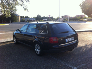

Mayrand Publicado 13 de Enero del 2015 Autor Denunciar Publicado 13 de Enero del 2015 (editado) Otra desde atras, falta tintan las de los pasajeros Editado 13 de Enero del 2015 por Mayrand Responder
