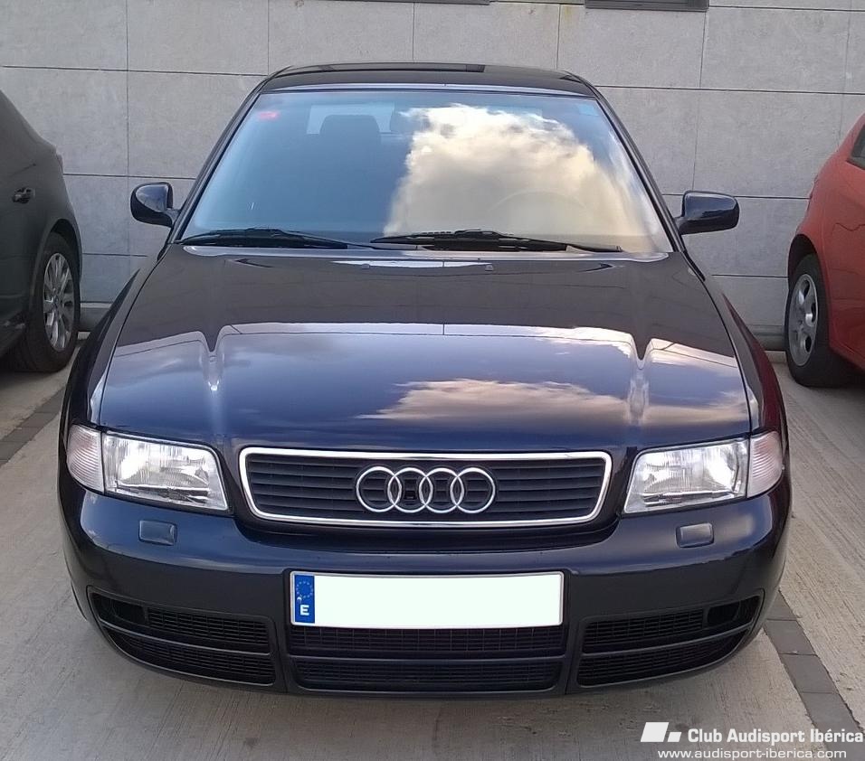

VIX Publicado 25 de Enero del 2015 Denunciar Publicado 25 de Enero del 2015 Qué tal una fotillo del coche con el paragolpes??? Tuviste algun problema para montarlo? Responder
Genis1.8t Publicado 5 de Febrero del 2015 Autor Denunciar Publicado 5 de Febrero del 2015 Pus solo me dio un problema al montarlo, no hubo manera de colocar el lado derecho en las guias. Al final con un tornillo quedó bien colocado. ASI a quedado. Me falta aun llevar a pintar las taloneras que estan en mal estado de pintura. A ver cuando me decido. Responder
zeimon Publicado 5 de Febrero del 2015 Denunciar Publicado 5 de Febrero del 2015 Bien bonito. Un cambio de faros completaría el facelift Responder
VIX Publicado 5 de Febrero del 2015 Denunciar Publicado 5 de Febrero del 2015 Precioso Genis! Qué tal con la repro? Notas mucho cambio? Responder
Genis1.8t Publicado 5 de Febrero del 2015 Autor Denunciar Publicado 5 de Febrero del 2015 Gracias! Con la repro ya te digo si se nota el cambio, sobre todo al llegar sobre las 3500 - 4000 rpm que es cuando mas sopla el turbo, mete un empujón muy wapo, sobre todo en segunda, no se los CV que rondara pero se nota mucho el cambio, cuando se lo enseñe a mi primo que ya se había montado de serie decía que daba miedo como tiraba. Ahora a ver si cambio bujias, que a veces a fondo me a dado algun tiron, pero a veces, ayer por ejemplo le pise tres o cuatro veces y no dio ningun tirón. Responder
cazurro_GSi Publicado 6 de Febrero del 2015 Denunciar Publicado 6 de Febrero del 2015 Muy wapo a quedado,espero que en un futuro el mio tambien lleve ese parachoques Responder
mikela4 Publicado 6 de Febrero del 2015 Denunciar Publicado 6 de Febrero del 2015 Como no le cambies los faros... :dl: Responder
