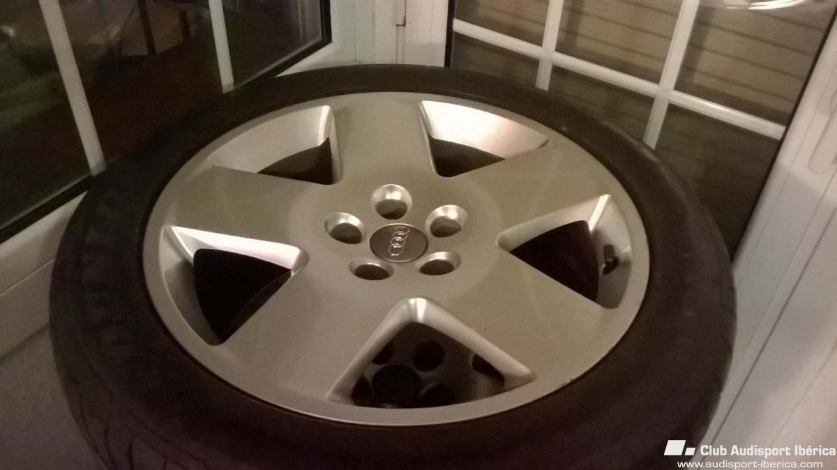

Genis1.8t Publicado 19 de Febrero del 2015 Autor Denunciar Compartir Publicado 19 de Febrero del 2015 Mas o menos es normal dependiendo del uso. Ya tengo las llantas!! Son las del A8 , las fat fives, en 18" 8,5 de ancho y et 45. Ahora la duda del neumatico, uno normalito en 225/40 o algo que estire un poco como 215/40? Y alguien sabe que tal van los Nexen? Responder Enlace al comentario Compartir en otros sitios web More sharing options...
zeimon Publicado 19 de Febrero del 2015 Denunciar Compartir Publicado 19 de Febrero del 2015 Pruebalas primero. 8,5" y et 45 es muy probable que te pegue en la Mangueta delantera. Como máximo metería 225 o 215 y espera que no tengas que meter separadores. Atrás no tendrás problemas si eres tracción delantera Responder Enlace al comentario Compartir en otros sitios web More sharing options...
Genis1.8t Publicado 19 de Febrero del 2015 Autor Denunciar Compartir Publicado 19 de Febrero del 2015 Ahora llevan 255/45 no se ni si entraran. Si que es tracción delantera. Responder Enlace al comentario Compartir en otros sitios web More sharing options...
zeimon Publicado 19 de Febrero del 2015 Denunciar Compartir Publicado 19 de Febrero del 2015 Con esas medidas no te entran ni atrás. Las s4 b6 que llevo son et 45 y 8" y venían dos calzadas con 245/45/18 y atrás ya me rozaban. Las otras dos eran 245/40/18 y atrás caben muy justas pero sin roces. Delante no tuve mas remedio que meter 225/40/18 y van de lujo. Delante también cabe una 235/40/18 y hasta la Mangueta habrá como mucho 4 mm Responder Enlace al comentario Compartir en otros sitios web More sharing options...
Genis1.8t Publicado 19 de Febrero del 2015 Autor Denunciar Compartir Publicado 19 de Febrero del 2015 Entonces 225/40 entraran no? Aunque sean 8,5" Responder Enlace al comentario Compartir en otros sitios web More sharing options...
zeimon Publicado 19 de Febrero del 2015 Denunciar Compartir Publicado 19 de Febrero del 2015 En teoría se meten algo mas para adentro que las mías, pero no creo que tengas problemas. Lo que si te digo es que la goma quedará bastante estirada. Con 8 ya queda algo Responder Enlace al comentario Compartir en otros sitios web More sharing options...
Genis1.8t Publicado 19 de Febrero del 2015 Autor Denunciar Compartir Publicado 19 de Febrero del 2015 Tu crees que con 225 estirara como para que se note que esta algo estirado? Responder Enlace al comentario Compartir en otros sitios web More sharing options...

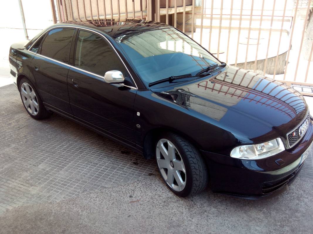

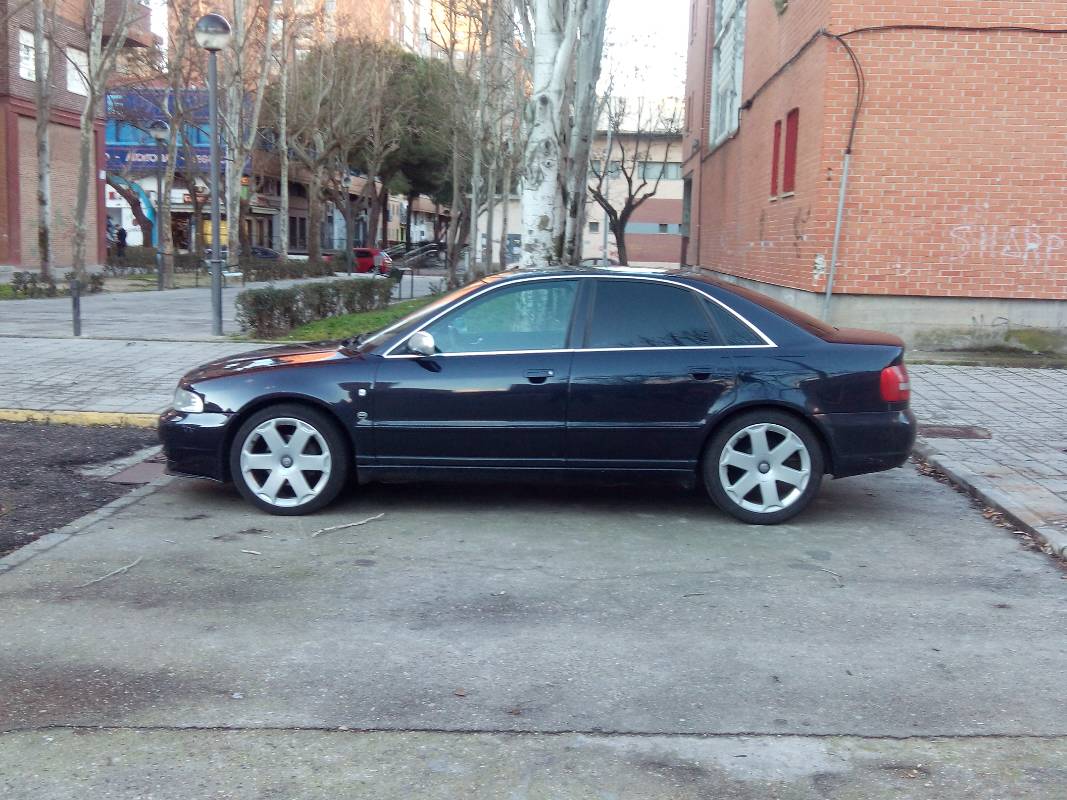

zeimon Publicado 19 de Febrero del 2015 Denunciar Compartir Publicado 19 de Febrero del 2015 A ver sin en esta foto puedes ver la delantera. Llevo 225/40/18 delante y 245/40/18 detrás con 8" de ancho las 4. Y esta comparando la delantera y trasera Responder Enlace al comentario Compartir en otros sitios web More sharing options...
Genis1.8t Publicado 19 de Febrero del 2015 Autor Denunciar Compartir Publicado 19 de Febrero del 2015 No llevas separadores no? No tienes ninguna foto del culo que se vean los neumáticos? A ver como se ve de gordere con esos neumáticos? Responder Enlace al comentario Compartir en otros sitios web More sharing options...
quattro_turbo Publicado 19 de Febrero del 2015 Denunciar Compartir Publicado 19 de Febrero del 2015 Puedo dar fe que se ve muy muy gordo,personalmente cuando lo vimos se me callo la baba.... Enviado desde mi iPhone con Tapatalk Responder Enlace al comentario Compartir en otros sitios web More sharing options...
