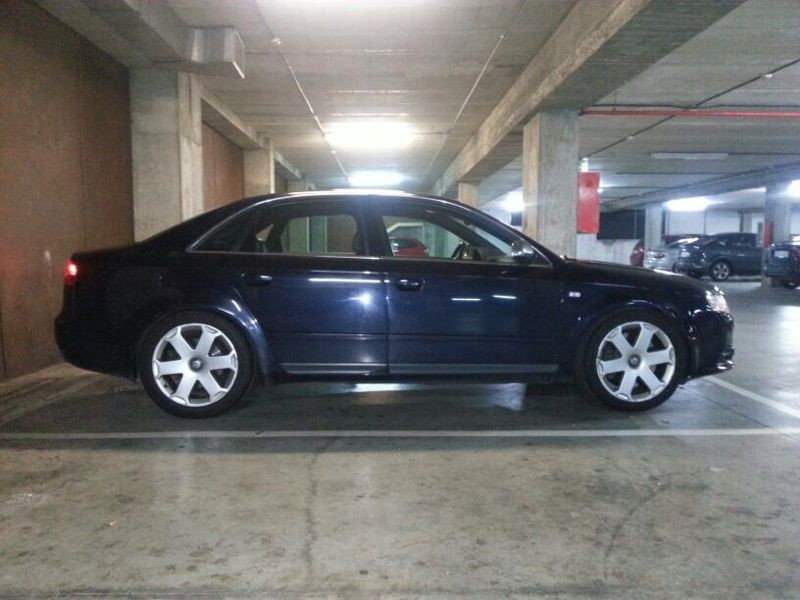

zeimon Publicado 3 de Enero del 2015 Denunciar Publicado 3 de Enero del 2015 Las llantas de s4 b7 originales son et 45. Pero como bien te dice Marcos con et 35 salen ese centímetro con lo que parece mas gordo el coche. Estas son mis llantas cuando estaban montadas en el s4 b7 Responder
