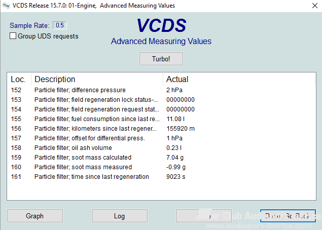

tommy_34 Publicado 25 de Septiembre del 2016 Denunciar Publicado 25 de Septiembre del 2016 Hola, tras la regeneración del filtro de partículas que se hizo por si solo viajando por autovía y del cual ni siquiera me enteré lo valores vuelven a ser un poco más normales y lógicos cosa que me tranquiliza a pesar de tener ya bastantes kms encima. Pero ahora lo que me preocupa un poco es la masa de cenizas en el aceite, que por lo que he leido está con un valor que puede ser preocupante. Se mantiene en 0,23 l y creo que no está muy lejos del límite y me parece un poco excesiva. No debe de ser debido a que pronto le toca cambio de aceite,pues el ultimo lo hice hace no mas de 6.000 kms, pero en este intervalo de tiempo hice una limpieza de la Egr y los colectores que la conectan con el motor y pudo caer un poco de carbonilla dentro del mismo, al no poder hacer la limpieza de otro modo.De hecho al coche le costó un poco arrancar tras esta limpieza e incluso al arrancar fallaba un poco en ralentí, creo que debido a la suciedad y porquería que cayó dentro.Pero después di una vuelta con él e iba como nuevo, achaco lo del nivel de cenizas en el aceite a esto y tbn a que el coche tiene ya algo más de 200.000 kms, puede ser por ello, no?Debería bajar este nivel de cenizas si adelanto el cambio de aceite que debe de estar lleno de porquería o son dos cosas totalmente independientes?.Gracias. Responder
YPSMAV Publicado 25 de Septiembre del 2016 Denunciar Publicado 25 de Septiembre del 2016 (editado) El nivel de cenizas está al límite. Es probable que pronto haga otra regeneración el sólo. El aceite de motor no debería tener mucho que ver, salvo que no estés usando el tipo de aceite que lleva (Long life). No entiendo lo que dices que pronto te toca el cambio de aceite si sólo tiene 6000 km, te faltan al menos otros 24000km... Saludos Sent from my phone Editado 25 de Septiembre del 2016 por YPSMAV Responder
tommy_34 Publicado 25 de Septiembre del 2016 Denunciar Publicado 25 de Septiembre del 2016 El aceite salvo que me hayan engañado es castrol edge 5W 30 y no me toca dentro de poco cambio ya que como bien has dicho lo hice hace unos 6.000 kms, el problema es que como cayó bastante carbonilla dentro del motor y el aceite se debió de contaminar, si es por eso había pensado en adelantar el cambio y hacerlo antes para prevenir que surga algún problema debido a toda la suciedad y carbonilla que debe de tener dentro. Pero no se, si al cambiar el aceite y poner uno nuevo, se solucionará el problema con la cantidad de cenizas o eso es independiente y lo mide algun sensor o sonda en el DPF directamente.? Responder
