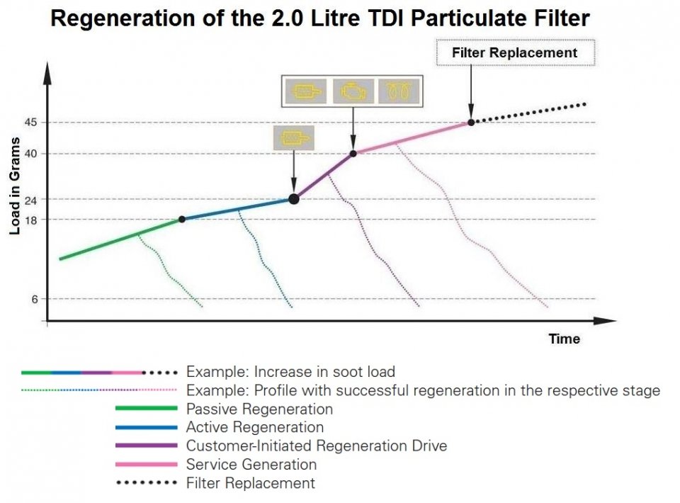

Deberíais tener presente que hay diferentes formas de regeneración.Lo podéis ver en esta imagen es de algún post de por aquí. Me la guardé hace tiempo ya....
1060-1383870318-4181731e41b84594d3480cf0287fc36d.jpg.eb706b806af67460a81aed1fc9997992.jpg
En función del modelo del vehículo, el testigo del filtro comienza en un límite u otro. El mío, comienza en 26 gr.
Cuando realiza regeneración activa, es cuando se comienza a notar el aumento de revoluciones y la subida de consumo. Mientras tanto, el coche realiza balance de suciedad en función de lo que le llega y lo que puede eliminar, dependiende esto último de temperatura que alcance.
Espero que os sirva. Desafortunadamente me está tocando sufrir mucho con este tema del filtro y tengo como para escribir un libro. Si alguien está interesado en más información, que lo diga.

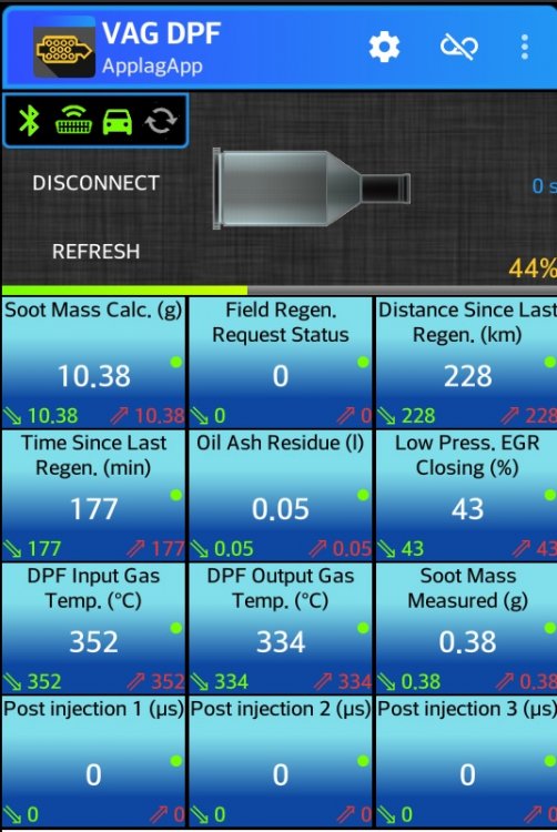

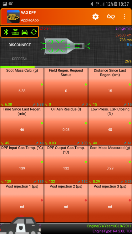

Yo lo vigilo con esta app y un adaptador elm37 de estos baratos , es bastante completa como veis en resumen  dice que está al 44%
Editado por jabicho
hace 2 horas, jabicho dijo:
Buena apk
Te indica el oil as residue?
En mi caso, no motor.... CGLB, ni indicándole otro motor por defecto.

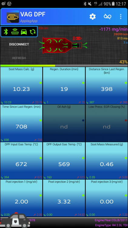

Esto es ser muy maniatico con las graficas:
Yo no me fio de todas las regeneraciones, las gráficas son mismos recorridos cada 500km de conteo, está me metió una a los 398km, raro pero duró un suspiro.
Esta a puntito de caramelo, yo llevo casi 40000km

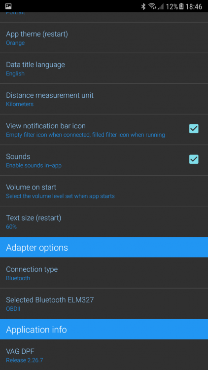

Tu motor es más reciente que el mio y a mí si me indica el residuo...poco a poco van  actualizando la base de datos de motores (prueba con la 2.26.7 que es la última).A mi en cambio como ves no me lee la información de las casillas del "post-injection" .Está claro que no es un vagcom pero pa esto te da una idea.Yo con esta para el DPF , el VAGUDS para vigilar la bateria y el Carista para activar y desactivar el  ADS (no tengo botón)  me tienen medio jubilao al cable 🙂
Editado por jabicho

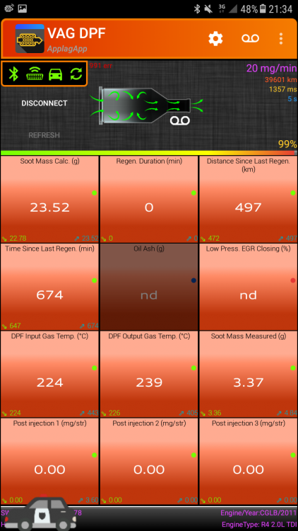

Lo pruebo, @jabicho de momento ya tengo la descarga 2.26.7, en los grupos no me sale mi motorizacion.
En mi caso sin poner Read from ECU conseguí que me indicase por ejemplo el apartado del low press EGR.
Pero por defecto no me indica otros..
Siempre nos quedará mandar a paseo el dpf
😂 de momento va a ser que nooo.
Un saludo y mil gracias 😉
Nada, no tengo manera😣
Por defecto engine, al no aparecer la CGLB
asignó la sin grupo.
Asignado otra: grupo 7 caha,caga,capa
Si la muestra
Por eso muestra la indicación en verde, margen de la foto abajo derecha.
Lamentablemente creo que ese 0.03 en residuo
no es el correcto, por ese motivo mi consulta en tu caso un 0.05, y eso creo que no es normal, por lo que pude ver en un hilo de Skoda, algo apunta que ese dato no es correcto.
En algún momento ves variación?
Te indica 0.05 y en la misma casilla números pequeños tras recorrer km, existe alguna variante?
Es para salir de dudas, te agradezco si puedes contestar y lo dicho mil GRACIAS😉

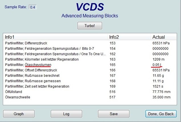

Pues ese 0.05 que dices de residuo es lo mismo que me marca el VCDS, así que no debe de estar muy desencaminada la app ( el pantallazo es de hace algún tiempo pero ya me lo marcaba igual).Recordemos que ese residuo de aceite es el que el DPF ya no es capaz de quemar, de hecho tras las regeneraciones sigue igual...lo que no sé es el límite para estos motores, aunque supongo que andamos lejos de él.
Editado por jabicho
Otra cosa, a mí las regeneraciones a partir de los 800-900 km , ya veo que el tuyo sobre los  500 km.En el foro alemán los CAGA como el mio que conozco comentan que al pasar la campaña del Dieselgate se las hace a los 400 km, vaya tela!!!!

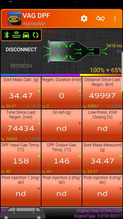

Está claro que es otra motorización pero llegar a 47,75??
Si las mías suelen ser cada 500km, interurbanas siempre la misma ruta.
En alguna ocasión se alarga a 850km máx.

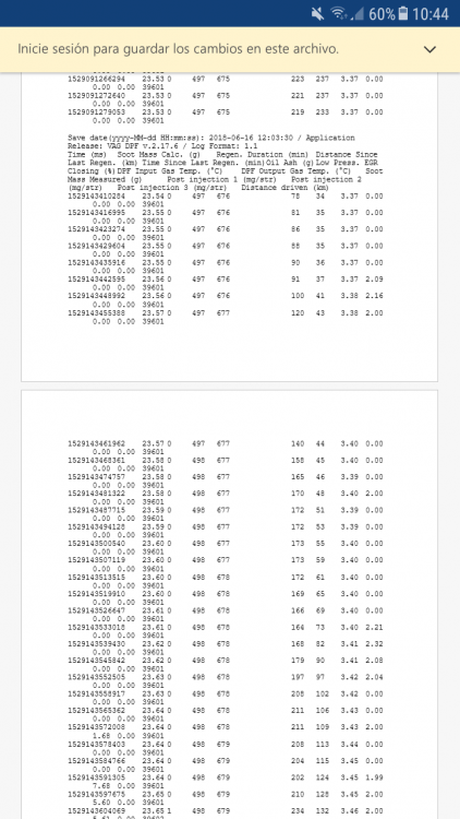

Screenshot_2017-04-09-17-52-57.png.03ae85cf182927b4ec54d5ff5c66d45e.png.03161afa426f4a10fc216a4b020c86a9.png
Screenshot_2018-04-28-13-44-53.png.452d6561ca2a00c417c2541ffb5cedf4.png.e3bb0268ba21a9379617bafdf1526feb.png
Lo dicho, te agradezco la info y perdona por robarte tu gran tiempo, un saludo😉
