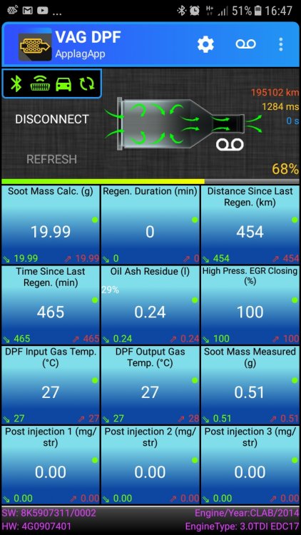

Carlisu84 Publicado 11 de Agosto del 2018 Denunciar Publicado 11 de Agosto del 2018 En 17/6/2018 a las 21:58, matraca dijo: Gracias por toda la info @jabicho, tu sabiduría es admirable, revisare con el vag para contrastar ese dato. Pero viendo otros ejemplos, me asusté por eso lo veía poco ese valor. Está claro que es otra motorización pero llegar a 47,75?? Si las mías suelen ser cada 500km, interurbanas siempre la misma ruta. En alguna ocasión se alarga a 850km máx. Ves, una cosa que yo no contemple fue instalar la apk antes de pasar la campaña (la llevo) Quizás alguna cosa más en claro hubiera sacado... Lo dicho, te agradezco la info y perdona por robarte tu gran tiempo, un saludo Esa de hace unas dos semanas llevando remolque muy cargado. Prácticamente hago 100% ciudad Y esta después de un viaje Responder
