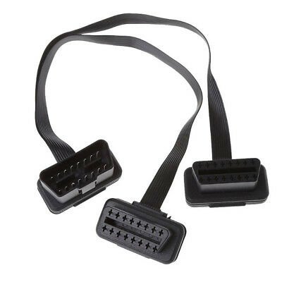

JGS806 Publicado 31 de Julio del 2019 Denunciar Publicado 31 de Julio del 2019 Perfecto, confio en ti, si dices que se desconecta pues mejor que mejor. Por cierto, no habia pensado lo del "prolongador del obd" y lo he buscado y de primeras he visto esto aunque es caro... https://es.aliexpress.com/item/32953302834.html?spm=a2g0o.productlist.0.0.64f17f40nrdMQA&algo_pvid=2de0417a-c631-4962-b75c-0e29552a53fa&algo_expid=2de0417a-c631-4962-b75c-0e29552a53fa-36&btsid=6c04cb5b-8065-4cf0-bc18-74fccbb7cae6&ws_ab_test=searchweb0_0,searchweb201602_5,searchweb201603_52 Responder
matraca Publicado 31 de Julio del 2019 Denunciar Publicado 31 de Julio del 2019 hace 12 minutos, JGS806 dijo: Perfecto, confio en ti, si dices que se desconecta pues mejor que mejor. Por cierto, no habia pensado lo del "prolongador del obd" y lo he buscado y de primeras he visto esto aunque es caro... https://es.aliexpress.com/item/32953302834.html?spm=a2g0o.productlist.0.0.64f17f40nrdMQA&algo_pvid=2de0417a-c631-4962-b75c-0e29552a53fa&algo_expid=2de0417a-c631-4962-b75c-0e29552a53fa-36&btsid=6c04cb5b-8065-4cf0-bc18-74fccbb7cae6&ws_ab_test=searchweb0_0,searchweb201602_5,searchweb201603_52 Al final nos darán pal pelo o nos banearan, jajaj Volvemos a las mismas EBAY https://www.ebay.es/itm/OBD2-Cable-Connector-Car-OBD-2-Adapter-1-to-2-Splitter-Wire-16pin-Male-to-Female/202745790748?hash=item2f3497411c:g:S6kAAOSwVEBbqfpY Y doble siempre doble Menos de 4 pavos!!!! Encontrarás de diferentes medidas, ya te dije al gusto del consumidor. Por hoy nada más... Responder
