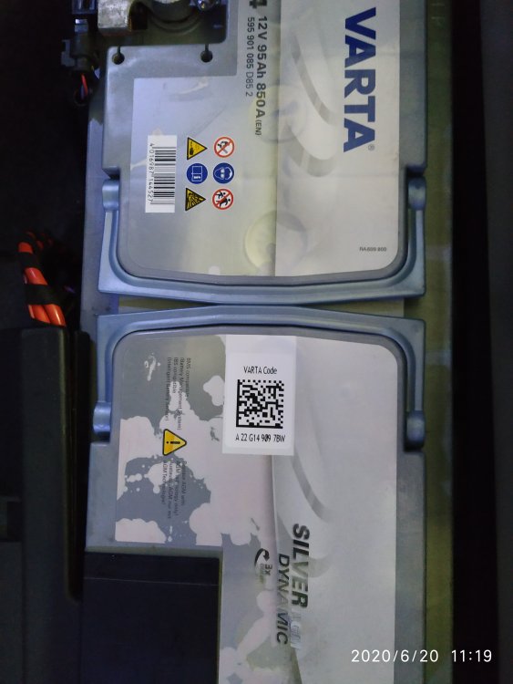

Rafac Publicado 21 de Junio del 2020 Denunciar Publicado 21 de Junio del 2020 (editado) Hace unas semanas sustituí la batería del coche porque con el confinamiento y los 6'5 años que tenía se murió. Compré una Varta AGM de 95Ah. La de origen era de 92 pero ahora las hacen de 95. Localicé una empresa que me vino a la calle en 2 horas desde que los llamé. Previamente el seguro vino para arrancarme el coche que estaba en un cuarto sótano. Arranque, salí, y mi intención era hacer unos km., para tratar de recuperarla, pero al poco me empezó a dar alarmas hasta el punto que me quedé sin dirección asistida y tuve que parar inmediatamente porque el coche era ingobernable. Quería poner el nuevo código de la nueva batería con el Vagcom, pero me pierdo. El único Código que aparentemente lleva la nueva batería es el que aparece en la foto que os pongo. Cómo se traduce eso a un código beam, creo que se llama? Gracuas Editado 21 de Junio del 2020 por Rafac Responder
A4b8 Publicado 21 de Junio del 2020 Denunciar Publicado 21 de Junio del 2020 Hola. Hace unos años me paso lo mismo e hice una prueba con el code y lo acepto el vagcom, aunque en su día lo deje en la sección del vagcom en el hilo de códigos de baterías. Lo que tienes que hacer es quitar los dos últimos, el código tuyo creo que es : A22 G14 909 7BW, como solo se pueden poner diez, quedaría : A22G149097, los dos últimos no entran BW, a mi me lo acepto así, pero no se si es lo correcto. Suerte. Saludos. Responder
Rafac Publicado 21 de Junio del 2020 Denunciar Publicado 21 de Junio del 2020 hace 1 hora, A4b8 dijo: Hola. Hace unos años me paso lo mismo e hice una prueba con el code y lo acepto el vagcom, aunque en su día lo deje en la sección del vagcom en el hilo de códigos de baterías. Lo que tienes que hacer es quitar los dos últimos, el código tuyo creo que es : A22 G14 909 7BW, como solo se pueden poner diez, quedaría : A22G149097, los dos últimos no entran BW, a mi me lo acepto así, pero no se si es lo correcto. Suerte. Saludos. Gracias. Lo probaré Responder
