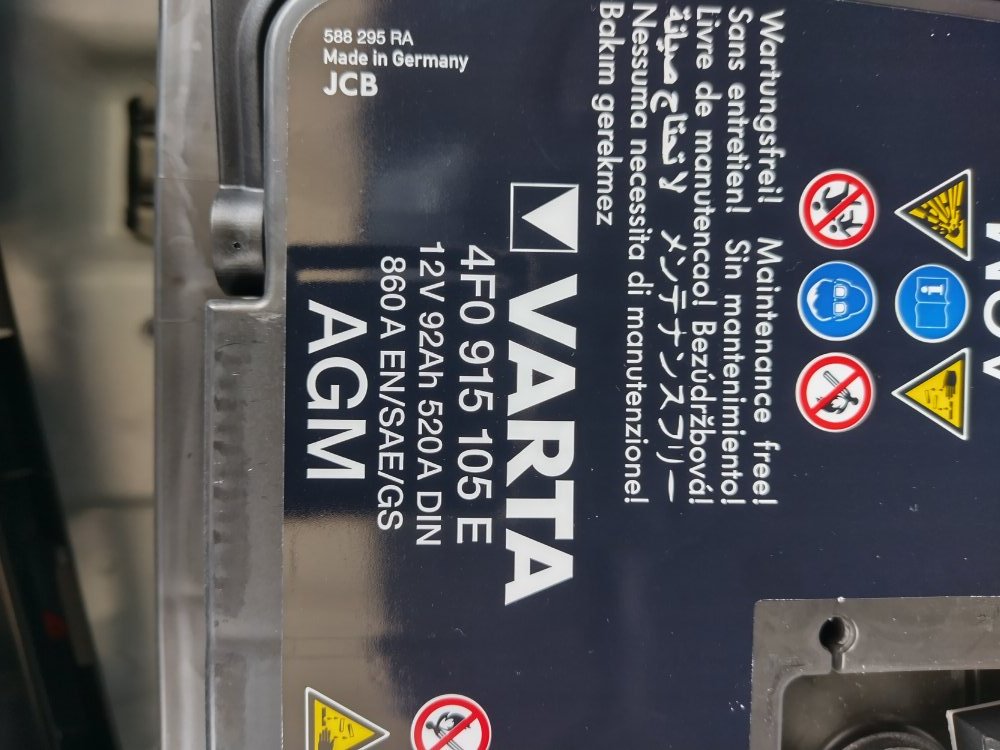

Lelc Publicado 2 de Marzo del 2022 Denunciar Publicado 2 de Marzo del 2022 (editado) Bateria de un B8 2.0 tdi 143cv del 2012 con start-stop. De momento va bien tras 10 años. La mas parecida actualmente veo es una G14 de Varta. Supongo esas pequeñas diferencias de amperaje no influiran. Editado 2 de Marzo del 2022 por Lelc Responder
Lelc Publicado 2 de Marzo del 2022 Denunciar Publicado 2 de Marzo del 2022 La actual mas parecida y creo sera equivalente. https://www.norauto.es/p/bateria-varta-start-stop-g14-95ah-850a-868617.html Responder
Moncho2 Publicado 2 de Marzo del 2022 Denunciar Publicado 2 de Marzo del 2022 hace 1 hora, Lelc dijo: La actual mas parecida y creo sera equivalente. https://www.norauto.es/p/bateria-varta-start-stop-g14-95ah-850a-868617.html sí, esa puse yo el año pasado...Con los códigos que hay en el hilo y PERFECTO Responder
Lelc Publicado 2 de Marzo del 2022 Denunciar Publicado 2 de Marzo del 2022 Ok. Gracias. Si veo da guerra por no poner codigo, ire a la casa. Yo solo la cambiare, no tengo vagcom. Responder
Moncho2 Publicado 2 de Marzo del 2022 Denunciar Publicado 2 de Marzo del 2022 hace 4 horas, Lelc dijo: Ok. Gracias. Si veo da guerra por no poner codigo, ire a la casa. Yo solo la cambiare, no tengo vagcom. Hola. No es que te vaya a dar guerra...El coche funcionará, pero no hará un uso eficiente de la batería...durará menos. Necesitas eso sí, el vagcom Responder
