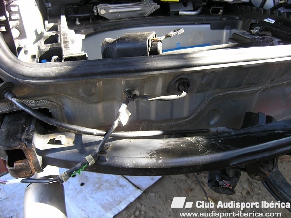

pepelargo Publicado 7 de Enero del 2015 Denunciar Publicado 7 de Enero del 2015 (editado) Como algunos sabéis, estoy sacando un Allroad de la mezcla de dos, uno inundado y otro accidentado. Uno aporta la carrocería y el otro todo lo demás. Del maletero hacia el exterior sale, por la parte izquierda, un cable compuesto por tres cablecillos, está cortado por el accidente y está sujeto por presillas al travesaño del parachoques. No tengo ni idea para qué sirve. ¿Alguien lo sabe?. Muchas gracias. Editado 7 de Enero del 2015 por pepelargo Responder
gonchito Publicado 7 de Enero del 2015 Denunciar Publicado 7 de Enero del 2015 probablemente sea para los sensores de parking!!!?? Responder
luk2000 Publicado 7 de Enero del 2015 Denunciar Publicado 7 de Enero del 2015 ¿SE PUEDE VER SIN DESMONTAR EL PARAGOLPES? SI ES ASI DIME COMO Y TE LO VEO AHORA MISMO TENGO EL MISMO COCHE CON SENSORES DE APARCAMIENTO Y GANCHO DE REMOLQUE UN SALUDO Y ANIMO QUE CASI LO TIENES Responder
pepelargo Publicado 7 de Enero del 2015 Autor Denunciar Publicado 7 de Enero del 2015 probablemente sea para los sensores de parking!!!?? No. El cable de los sensores está intacto, entra por la parte derecha y va a su centralita que está junto a las herramientas. Gracias por tu respuesta. Saludos, Gonchito. Responder
pepelargo Publicado 7 de Enero del 2015 Autor Denunciar Publicado 7 de Enero del 2015 ¿SE PUEDE VER SIN DESMONTAR EL PARAGOLPES? SI ES ASI DIME COMO Y TE LO VEO AHORA MISMO TENGO EL MISMO COCHE CON SENSORES DE APARCAMIENTO Y GANCHO DE REMOLQUE UN SALUDO Y ANIMO QUE CASI LO TIENES No, amigo Luk. Está bajo el parachoques y sobre el travesaño que forma parte del gancho del remolque. Los cables del gancho son dos, uno más fino de dos hilos que va directamente a la rótula de la bola y otro de 12 hilos que va al conector de las luces del remolque. Este otro cable sale más a la izquierda, se sujeta al travesaño con presillas (el travesaño dispone de los agujeros para ellas) y se corta en dirección a la aleta. Tiene tres hilos. Saludos, Luk. Responder

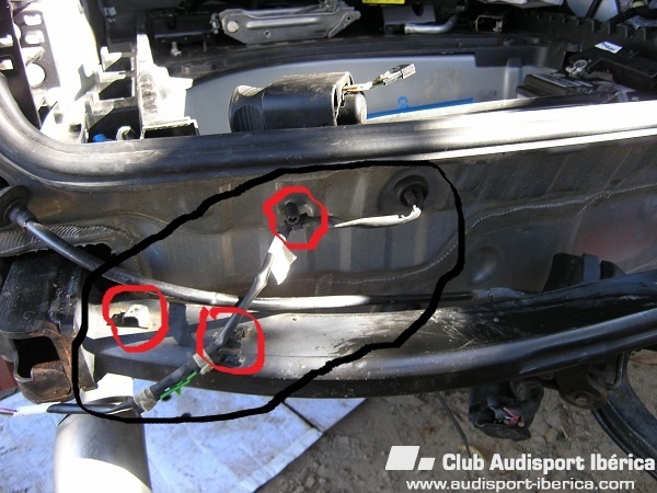

pepelargo Publicado 7 de Enero del 2015 Autor Denunciar Publicado 7 de Enero del 2015 El cable es el que está rodeado por la circunferencia negra y en rojo resalto los sitios donde se sujeta a la parte de atrás del coche y al travesaño. Responder

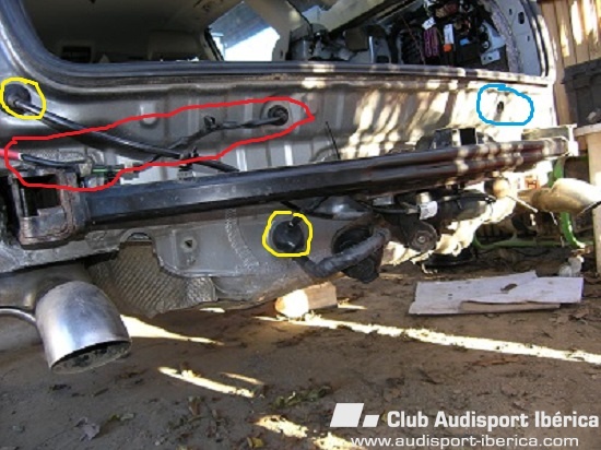

pepelargo Publicado 7 de Enero del 2015 Autor Denunciar Publicado 7 de Enero del 2015 (editado) ¿SE PUEDE VER SIN DESMONTAR EL PARAGOLPES? SI ES ASI DIME COMO Y TE LO VEO AHORA MISMO TENGO EL MISMO COCHE CON SENSORES DE APARCAMIENTO Y GANCHO DE REMOLQUE UN SALUDO Y ANIMO QUE CASI LO TIENES En esta foto se ve remarcado en rojo el cable, en amarillo los dos sitios por donde entran los cables eléctricos de la bola y el cable de accionamiento para recogerla. En azul se ve el sitio por donde entra el cable de los sensores de aparcamiento. Editado 7 de Enero del 2015 por pepelargo Responder

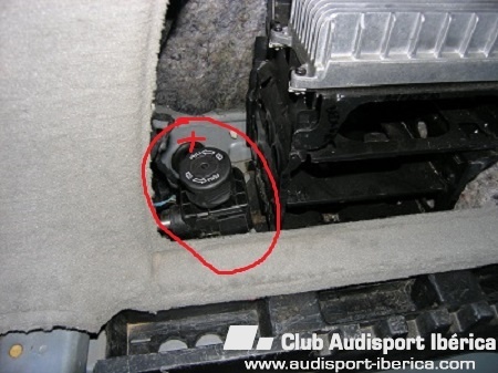

pepelargo Publicado 8 de Enero del 2015 Autor Denunciar Publicado 8 de Enero del 2015 (editado) Amigo Zeimon, en el A6, el mando que acciona el gancho está en el interior del maletero y tiene, a su vez, un cable eléctrico con 5 o 6 hilos. No le he visto ninguna luz. Ese cable entra por la zona indicada con el aspa de color rojo. El cable que no sé para qué sirve sale del maletero hacia el exterior, se sujeta sobre el travesaño del parachoques y allí, a unos 20 cm. de su salida del maletero, está cortado. Está claro que sirve para dar corriente a algo que está en el exterior, en la zona de la izquierda, a la altura del parachoques más o menos. Multi2.8 dice que puede ser un sensor de adelantamiento. Yo no sabía nada de la existencia de esos sensores. Si el coche lo tenía, ha desaparecido con el impacto, ya que esa parte del parachoques no estaba. El inundado no tiene nada que se le parezca. Gracias por tu respuesta. Editado 8 de Enero del 2015 por pepelargo Responder
