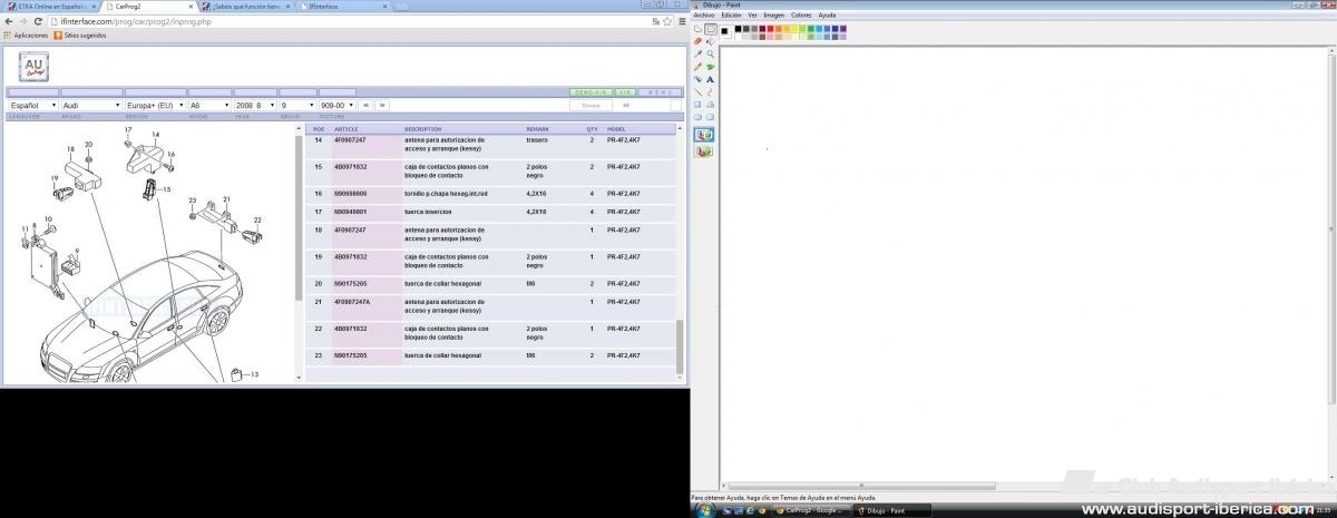

MooCKye Publicado 8 de Enero del 2015 Denunciar Publicado 8 de Enero del 2015 Creo que es para conectar la antena de autorización de acceso y arranque (Kessy) creo que es el 21 http://ifinterface.com/prog/car/prog2/inprog.php Responder
pepelargo Publicado 8 de Enero del 2015 Autor Denunciar Publicado 8 de Enero del 2015 (editado) Creo que es para conectar la antena de autorización de acceso y arranque (Kessy) creo que es el 21 http://ifinterface.com/prog/car/prog2/inprog.php Amigo MooCkye, he buscado en el ELSA y todas las antenas para autorización de acceso y arranque están en el interior. Por otra parte, ninguno de los dos coches está dotado de esa sistema, habrían de tener más antenas en otras partes, puertas por ejemplo. Y el cable (compuesto por tres hilos) no es el clásico de antena, que es redondo, como los de TV pero más estrecho. Gracias. Editado 8 de Enero del 2015 por pepelargo Responder

MooCKye Publicado 8 de Enero del 2015 Denunciar Publicado 8 de Enero del 2015 Creo que es para conectar la antena de autorización de acceso y arranque (Kessy) creo que es el 21 http://ifinterface.com/prog/car/prog2/inprog.php Amigo MooCkye, he buscado en el ELSA y todas las antenas para autorización de acceso y arranque están en el interior. Por otra parte, ninguno de los dos coches está dotado de esa sistema, habrían de tener más antenas en otras partes, puertas por ejemplo. Y el cable (compuesto por tres hilos) no es el clásico de antena, que es redondo, como los de TV pero más estrecho. Gracias. Para el tema de las antenas de acceso , funciona con 3 hilos ya que van a una centralita. No es como el del sintonizador de tv. Responder
